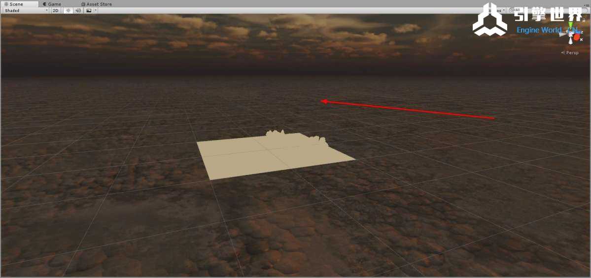

unity怎么加无限大底图
查看3730 | 回复4 | 2019-7-8 00:24:59 | 显示全部楼层 |阅读模式
360截图20190708001212042.jpg 请问这个无限大底图从哪里加

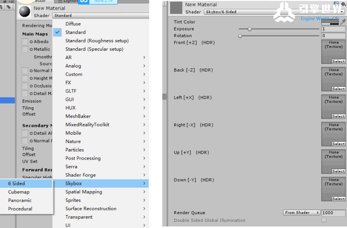

uper2011 | 2019-7-8 18:58:07 | 显示全部楼层
天空盒,模式改成6 side,把你想换的地面图换上去

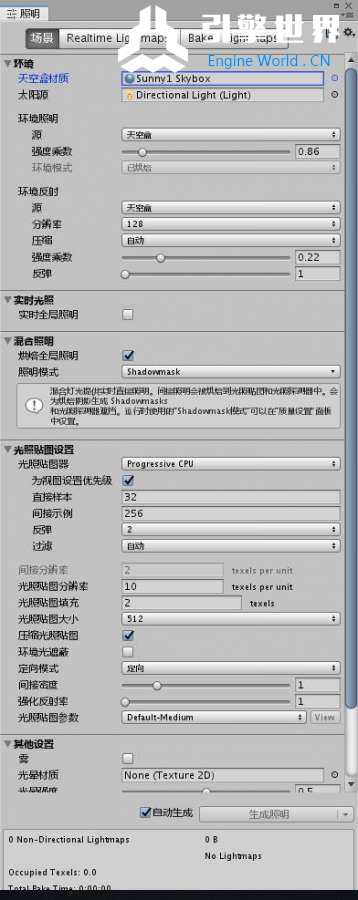

helinmeng | 2019-7-9 17:24:55 | 显示全部楼层
360截图20190709171951434.jpg 我是直接导进来的天空盒的文件用的,请问从哪里设置6side
uper2011 | 2019-7-15 18:16:01 | 显示全部楼层
修改天空盒的材质
还有,别用中文版,问题全都搜不到给你个图
helinmeng | 2019-7-16 10:17:50 | 显示全部楼层
uper2011 发表于 2019-7-15 18:16
修改天空盒的材质
谢谢你的帮助哈,我找到6side了,但是我现在用的天空是一张贴图用的cubemap的模式,要是6side是不是得自己找5张天空盒子的贴图和一张地面的贴图来贴
