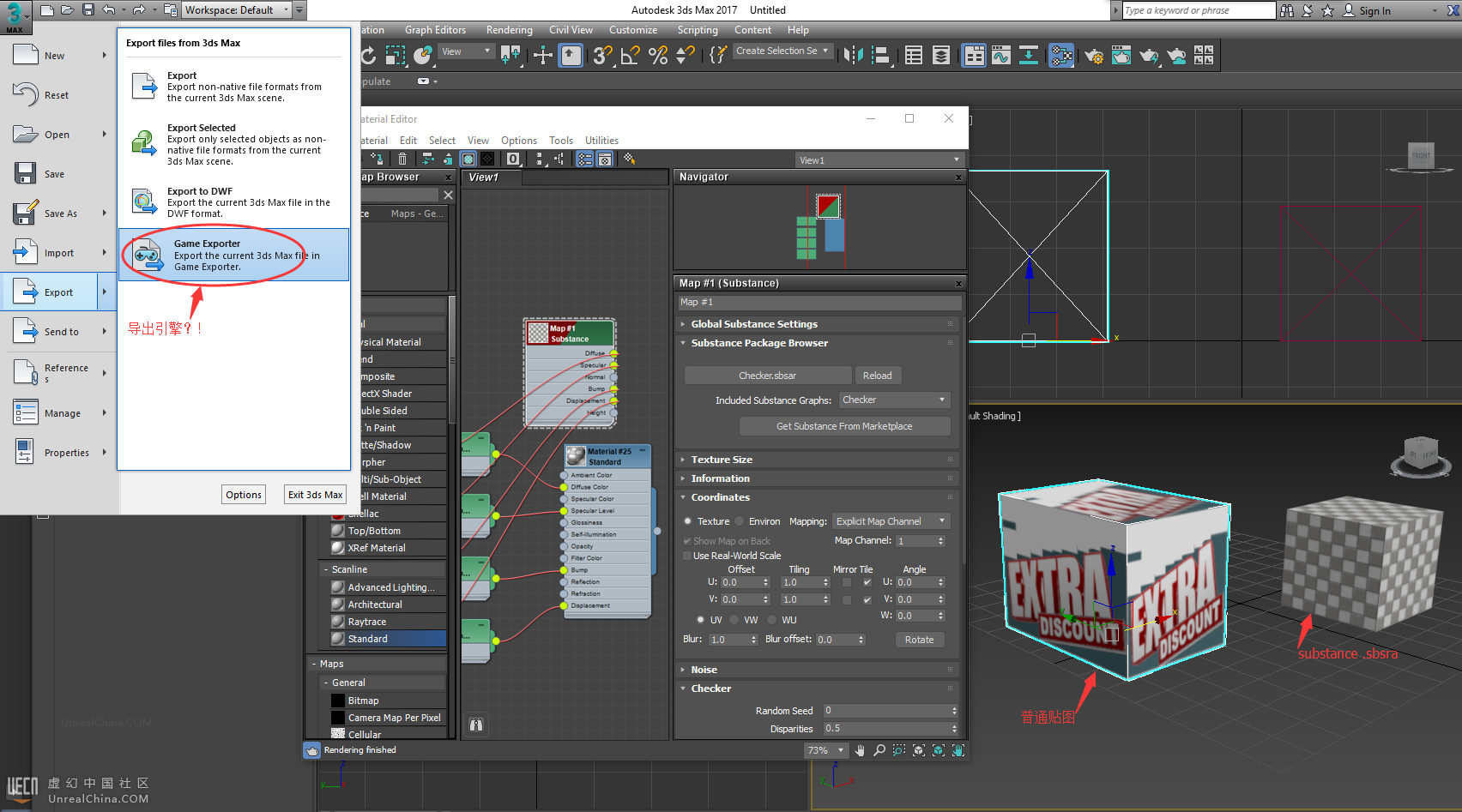

官方说这个引擎导出功能呢,是说直接给引擎导出数据包括贴图,动画,蒙皮,灯光之类的?抱着试试看的态度,测试
首先,看到这个技术更新文档时,我就在想,SUBSTANCE贴图是否能顺利导出,这样我就可以通过MAX调好相关设定就直接导入到UE4,还是很兴奋的..........
我的测试分两个部分,一个普通贴图,一个是SUBSTANCE贴图分别赋予两个模型上,接下来保存

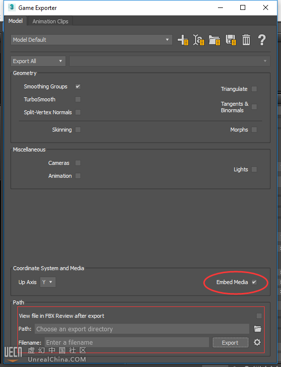

设好路径,Embed Media要记得勾选,这个是生成贴图信息的选项,然后导出

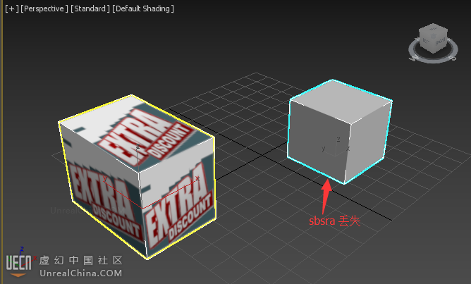

导出后测试,请先把MAXrest重置,然后导入..........................心有点凉
普通贴图直接显示 但sbsar...................

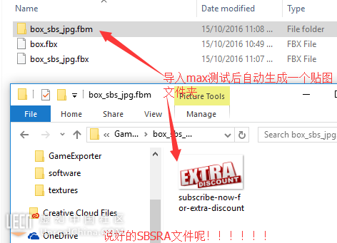

这个是生成目录
恩,还行吧,如果是普通贴图,这个功能还挺实用的,不用整理,其他动画灯光的没测试,有人测试发上来讨论啊

这个好像跟原来的FBM没什么区别吧。。。还是只能到处最基本的纹理文件。FBX现在好像还是不能支持任何第三方的材质类型

有些区别,昨天我有继续研究了一下动画导出,可做导出前的预播,就很方便,就导出材质方面没什么特别,本来想说可以导出SUBSTANCE 但好像不能
