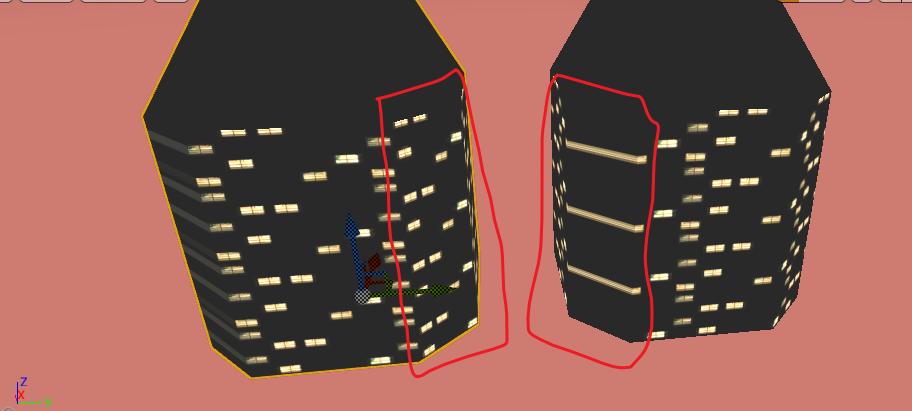

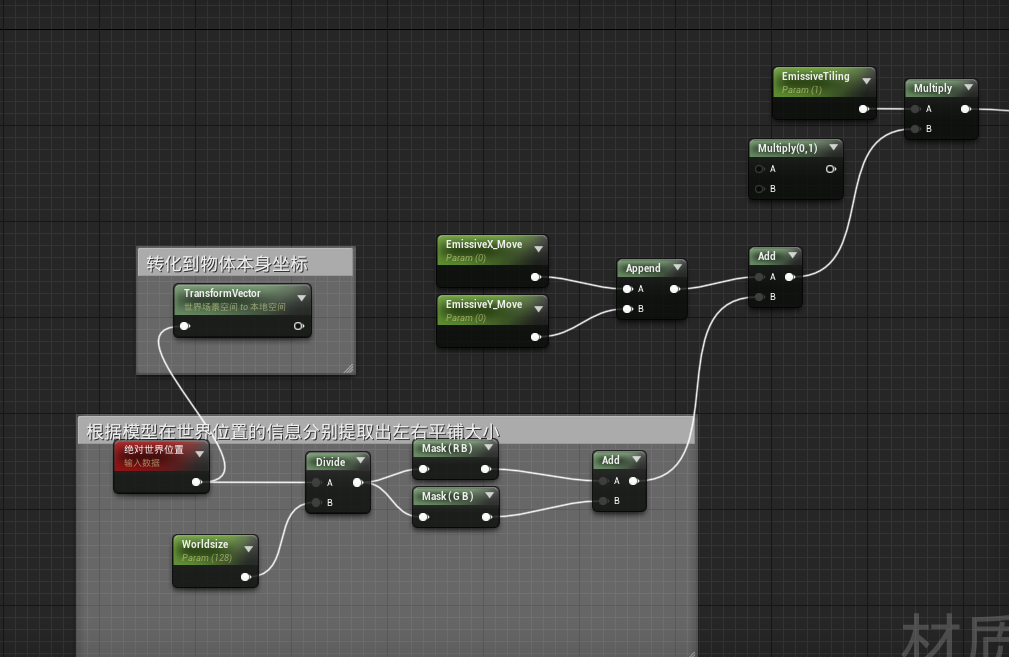

根据世界位置提取出模型再世界位置的前后左右作为UV,提取出的最后的就是(R+G,2B)作为U和V
但是侧面就有问题就是XY都为正数或者都为负数-x-y   整个斜面X(R)+Y(G)都是一个常量,相当于就是U没变化,就整得整个斜面UV拉伸了
模型样式
模型样式

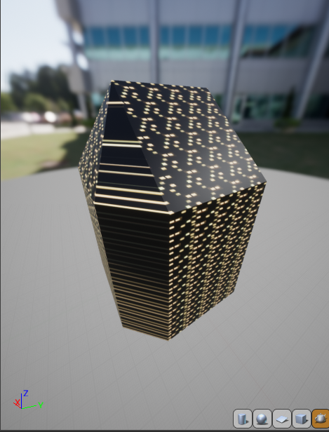

笨办法我整了一个再多提取一个R或者G再相加,但UV显示就有点问题
不知道哪位大神知道怎么让R+G就是X+Y再斜面上出现变化,我也试过IF或者sin cos还有normalize  UV都出现了拉伸

Closer | 2021-2-2 15:38:06 | 显示全部楼层
4个面的法线只有红色那个能正常显示
Closer | 2021-2-3 09:53:57 | 显示全部楼层
隐天 发表于 2021-2-2 15:19
对此无研究,不过你沙发贴已经显示得差不多了,似乎还有点拉伸,那么是不是还需要加个乘法系数,可能是夹角 ...
感谢大佬的建议给我了灵感,我单独提取出有问题的方向,重新把另一个斜面的UV给它,这样就完美的解决了,这样不管怎么样旋转它的UV都不会再拉伸
