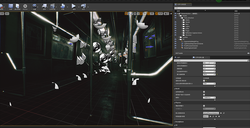

微信图片_20201106175603.png 把椅子隐藏,点了Force No Precomputed Lighting之后,重新构建灯光就全黑了,这是为什么

羞涩の小红豆 | 2020-11-7 16:15:17 | 显示全部楼层
室外也 ...
开启Force No Precomputed Lighting后,重新构建灯光就应该全黑,让你这么做的目的就是在于将之前构建的阴影全部消除。然后再一个光源或一部分类似的光源逐一开启后再构建,你就会知道哪些阴影或者被照亮的地方是由原作者布置的哪些灯光产生的了

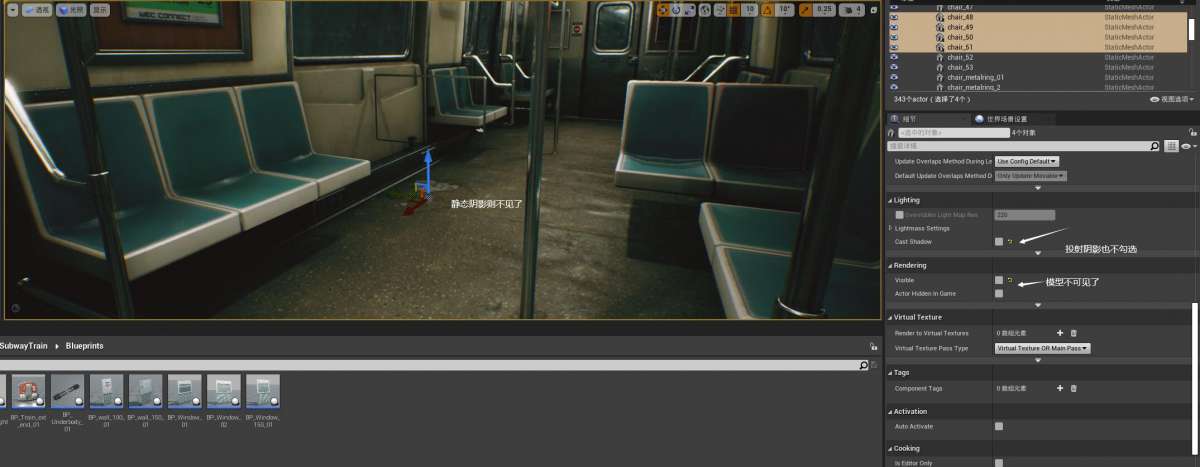

helinmeng | 2020-11-8 00:21:59 | 显示全部楼层
羞涩の小红豆 发表于 2020-11-7 16:15
开启Force No Precomputed Lighting后,重新构建灯光就应该全黑,让你这么做的目的就是在于将之前构建的 ...
360截图20201108002058513.jpg 我点开Force No Precomputed Lighting构建完,场景黑了,然后关掉Force No Precomputed Lighting把椅子和中间一排灯隐藏掉,再构建,椅子得投影还是有,隐藏得灯光照效果还是有,这是为社么

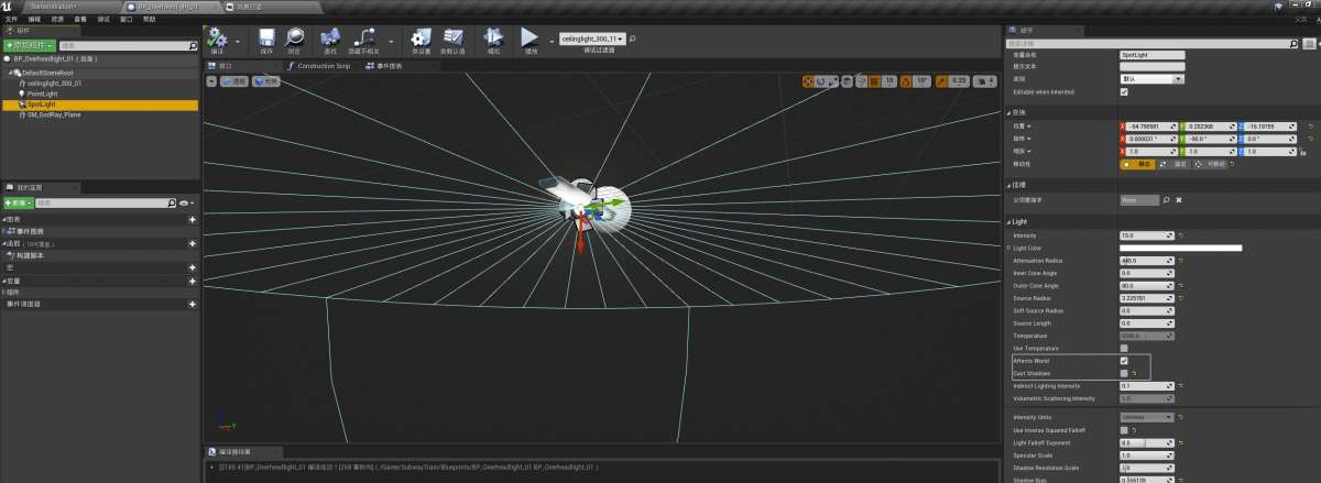

首先先找到产生该阴影的主要光源,经过我对工程的查看,找出了造成你所说的阴影的灯光是BP_Overheadlight_01组件里的聚光灯,我做了下面的测试(其余的灯光都被我关掉了)
可以看到,构建后椅子下面的阴影没有了。如果BP_Overheadlight_01组件里的聚光灯投射阴影勾选的话,你所说的椅子下方阴影又会出现。
但是,当我把BP_Overheadlight_01组件里的聚光灯投射阴影勾选,同时把几个椅子隐藏,再次构建,确实也产生了你所说的问题,即影子依旧存在。但是如果将模型删除,则阴影就消失了。我感觉这个问题可能是引擎的一个设计,之前一直没有人注意,可能是因为没有故意去测试别人工程的灯光,大家一直以动态灯光动态阴影的思维去理解静态阴影,也就理所当然的认为隐藏的物体不应该产生静态阴影,其实则不然。

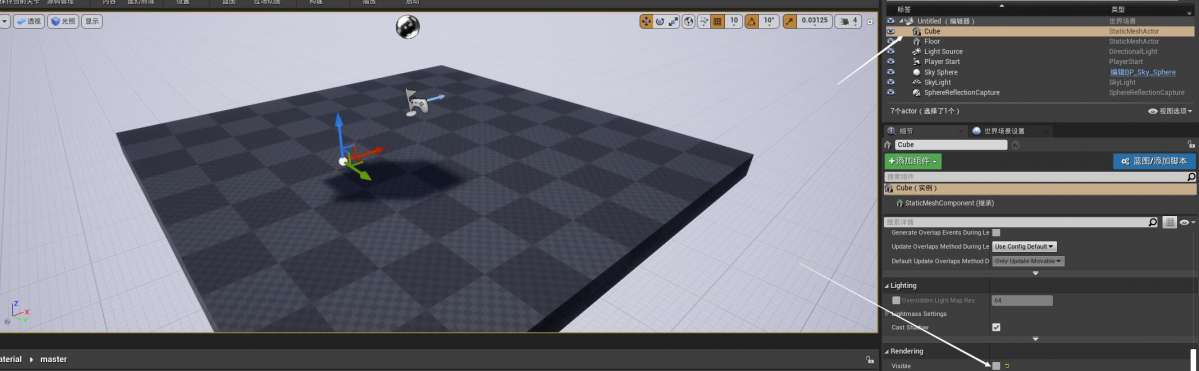

于是我用4.24这个版本新建了一个和这个工程无关的工程,在默认的关卡里做了一个cube去测试,关卡里只有天光和太阳光,均是静态,cube属于visibility未勾选状态,构建后阴影是有的。
那么这也就解释了楼主的疑问,至少4.24这个版本对于隐藏模型在静态光照下构建是会产生阴影的(虽然你隐藏了它,但阴影是被计算并且绘制出来的)

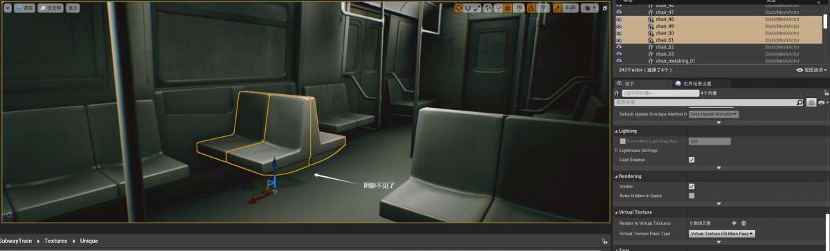

那么如果让隐藏物体不产生静态阴影呢?其实非常简单,之所以隐藏模型还会产生静态阴影是因为它的属性了,投射阴影被勾选了,只需要不勾选它的投射阴影选项,那么就不会产生静态阴影了。如下图所示:
而删除模型不投射静态阴影就更好理解了,因为客观上它已经不存在了,而隐藏从客观上来说,它还是存在的。这应该是不算是一个问题,只是惯性思维导致的错误理解
