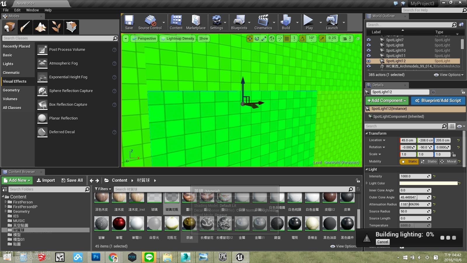

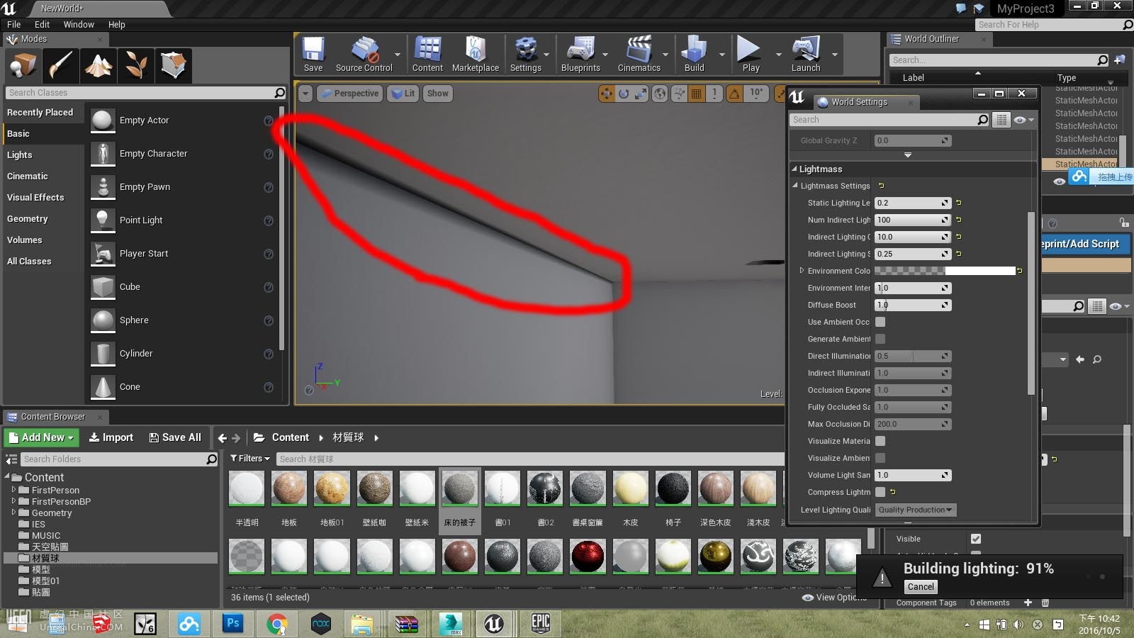

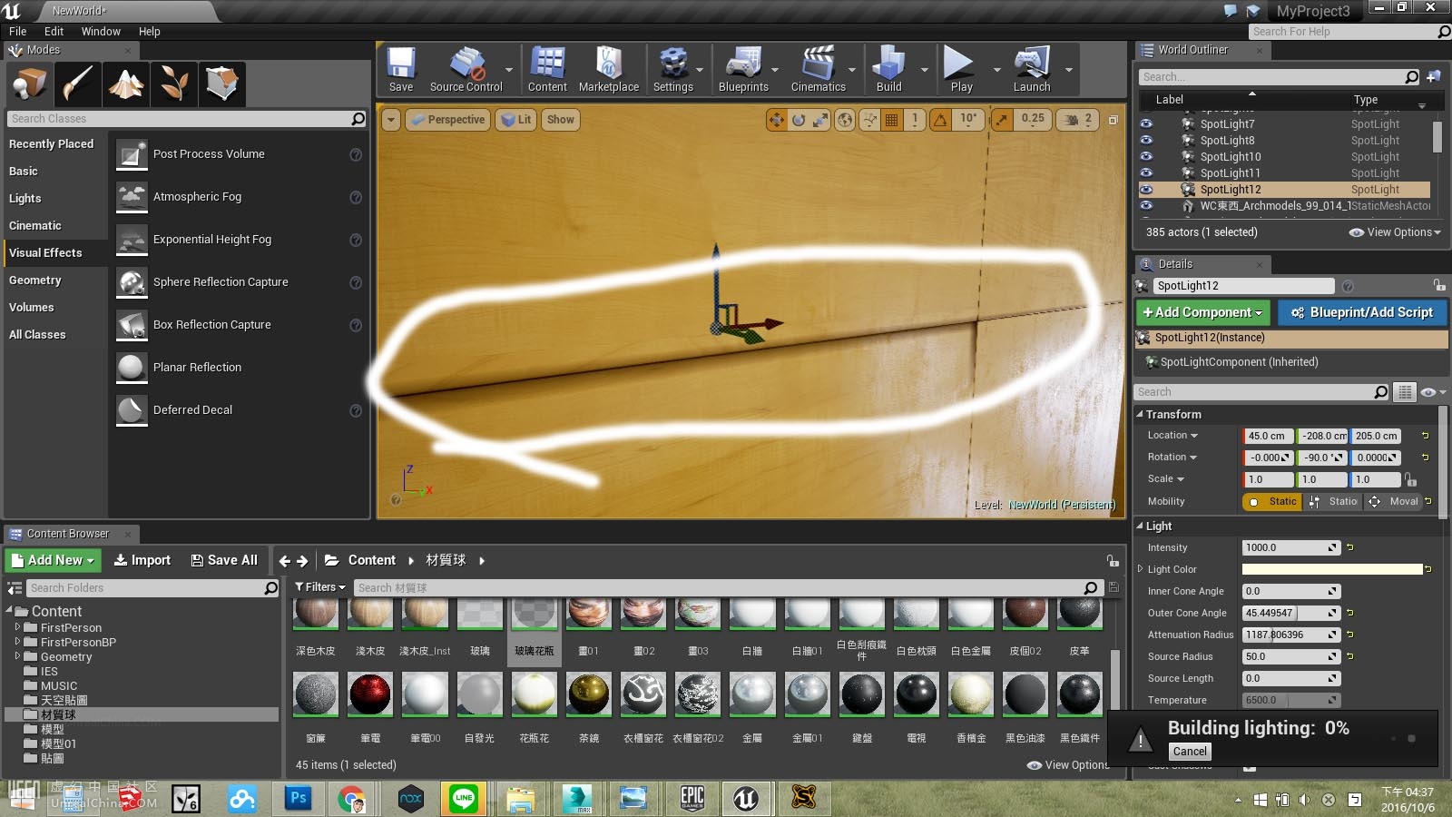

下面那2張圖片 不知道為什麼都有黑黑的一條
LIGHTMASS 都已經先調最高了 包括後製 AO都條很低 但是都還是一樣
光的分辨率 也正常...... 我同事說是BUG 但我每次畫都會遇到= ="

lightmap Density 模式 查看光照贴图的颜色,红色是比较高的贴图分辨率,里面可能夹杂蓝色或青色,就可能是UV的问题,不确定是不是这个问题,你可以查看看

2016-10-7 10:03:27
其实这个是你UV的问题,是边界UV没有对齐 UV格的现象, 具体可以参考 风之神韵 的 UV教程,就三集还是免费的,虽然平台使UDK,但方法是通用的~!
陳維政
2016-10-7 19:44:41
謝謝 但是有一個問題 我做室內設計的 但是 看他這樣用 好像要用很久 = =
我是用3DMAX 外掛 自動拆的 就是直接有2的通道圖那個外掛~~~
所以外掛用好就還要手動慢慢移喔= =
