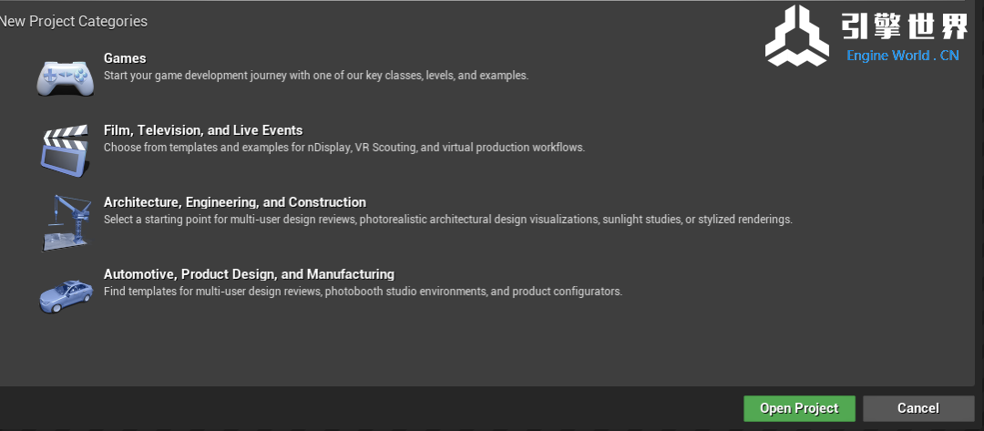

一个趁手的工具在开发者手里,你永远不会猜到他们会用来做什么。虚幻引擎 4 从诞生以来,应用范围就不断地在拓展,从游戏引擎到“家装“引擎,再到 VR 引擎。 当你打开 4.24 版 UE4 新建项目的时候就可以看到 4 大应用领域已经规划好了,你要的插件和默认设置都开了,有钱上 RTX 的朋友们,现在实时光追也准备好了,打个勾就开了。
很多设计师朋友们都在打听是否能够把虚幻引擎改造成适合这群人的工具,后来也看到越来越多的国际化公司把虚幻引擎4纳入自己的设计和汇报体系,Pixel Streaming 让 iPad 上也能体验到最顶级的享受,流程上逐渐完善了。
4.23 到 4. 24 是这一个跨越的重要分水岭,如果你在 4.23 上做 CAD 项目导入和调整,需要申请 Unreal Studio,手工打开众多的 Datasmith 插件,到 4.24 里面你只要在新建项目的时候选择好对应的模板,一切都为你准备好了。(4.25 Preview 崩溃率让人泪目,现在不提也罢。)

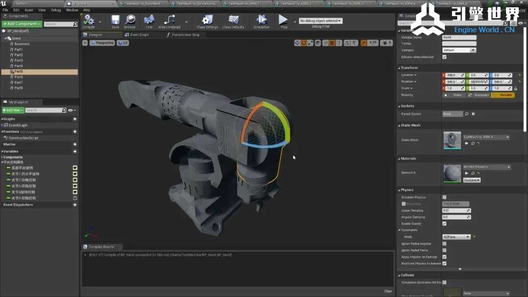

把每一个零部件单独制作,通过 Attach To Component 链接在一起,使用 Constrain 来进行约束,限制旋转的方向和位移的最大距离,把各关键的关键数据暴露出来。这样用已有体系里面的知识点完成了全新领域的功能制作。还能够有时间把机械运动的声音与运动节奏搭配起来。

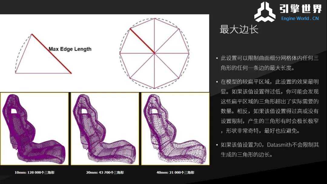

必须依靠多边形来提现模型表面,这个转换细节就是需要特别注意的事情了,细节太高模型量会巨大,细节少了直接出现非常尴尬的硬边。
合理运用倒入工具中的弦容差,最大边长以及法线容差,在机器运转性能可接受的范围内尽可能保留细节。

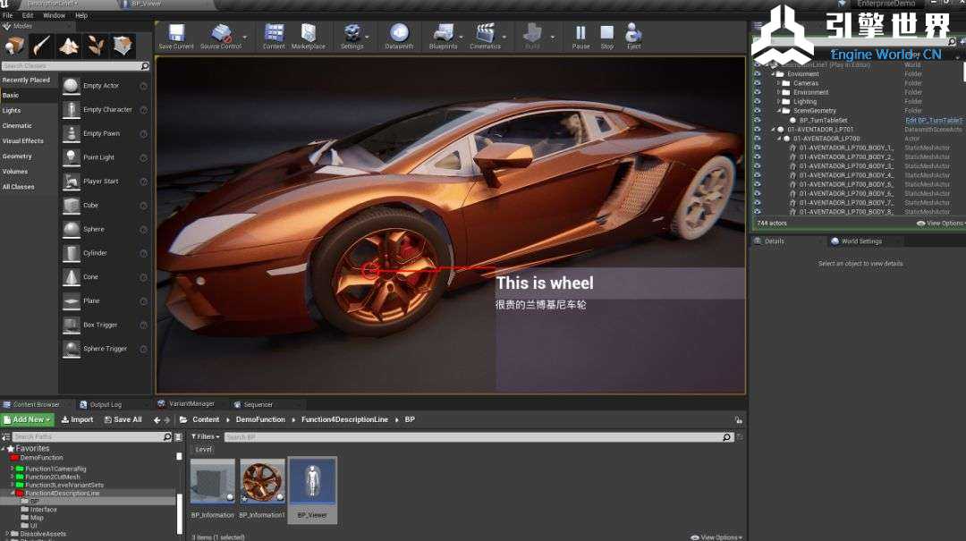

高科技线条永远是做广告中最重要的忽悠说服客户的重要方法,其实利用 UI 就可以做出一个看起来很挫但是很有用的带定位点的细节展示框。用到的也就是定位点,获取物体在屏幕上的位置信息,传递到 UI中,然后在 UI 的定位和绘制。

意想不到的财宝,如果你有 UE 4.24 或者以上版本,通过新建项目时候选择下面的两个,都可以获得一个非常棒的半成品模板,在这里只需要简单的位置替换,定位点替换,就可以 1 秒钟实现例如屏幕空间绘画(满足甲方指点江山的需求),定位标记,X 光效果,结构爆炸图, VR 模式,行人模式等常规做产品交流展示。而且 Unreal Studio 已经免费,纳入了虚幻引擎内部,如果你是这个行业的,这个宝藏不拿简直就像亏了一个亿啊。
