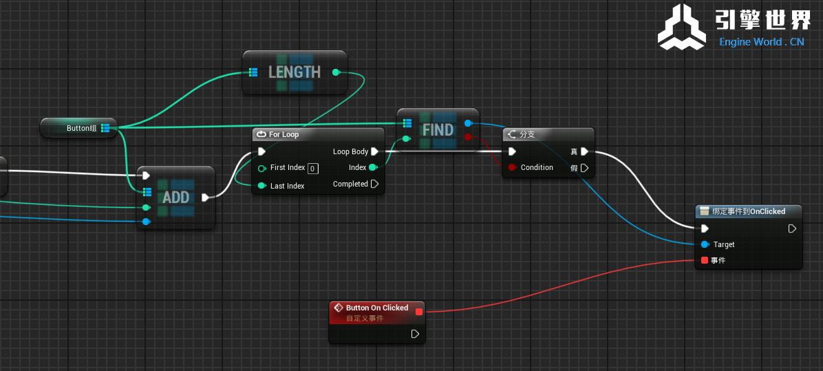

我创建了一堆按钮
问题是怎样才能知道我按下去的是哪个?
我的业务需求是按钮数量随机,每个随机出来的按钮都有不同的参数
按到第一个按钮就显示1,按到第四个按钮就显示4,按到第N个按钮就显示N
我百度了很多方法都不管用,只能求助大佬了
全蓝图,不要C++的

我是想动态创建按钮,游戏中途加入的按钮,每次随机数量随机值,而且我要按下去的按钮可以按照随机值输出事件
EED | 2019-6-22 16:30:20 | 显示全部楼层
963220333 发表于 2019-6-22 16:18
以此类推,多个的话就+个循环就行了,按钮坐标的话随机设置XY
现在就是我创建出来一堆的按钮都是运行一个事件,没法知道是哪个按钮被按下运行事件

yorkyun | 2019-6-24 18:02:32 | 显示全部楼层
按键是一样的,加一个属性组,有序号,位置之类的,每次生成按键的时候把属性组的属性给按键
你按下去的时候产生的随机事件是根据属性组来的,按键只是作为一个触发工具,每次按键的属性怎么样跟按键本身没关系
