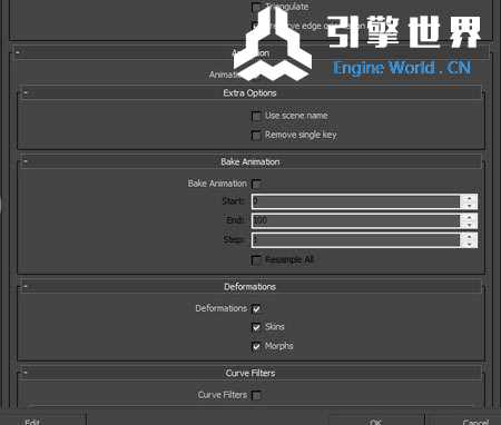

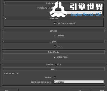

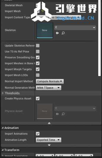

我在max里弄了一个窗帘的关键帧动画,导出到ue4里的时候动画没有了,是什么原因呢,max导出设置跟ue4导入设置如下,是不是导入导出设置有问题?我之前也这么导出过一个动画,是可以,求大神解惑

动画什么类型的?如果是MAX里的修改器动画有可能倒不进去。如果是带骨骼的就相对好说

谢谢,我那个动画烘焙成关键帧动画了,而且我之前这么导导进去过,只是这次不知道为什么,后来我给窗帘绑了个骨骼导进去了
