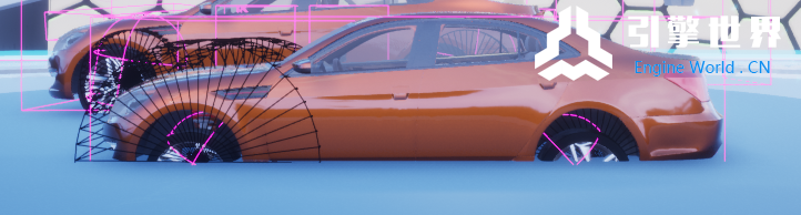

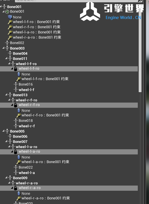

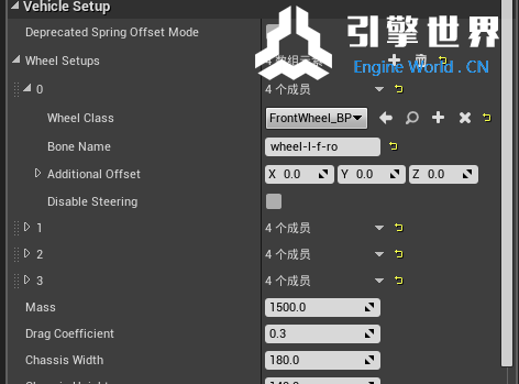

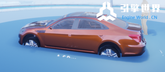

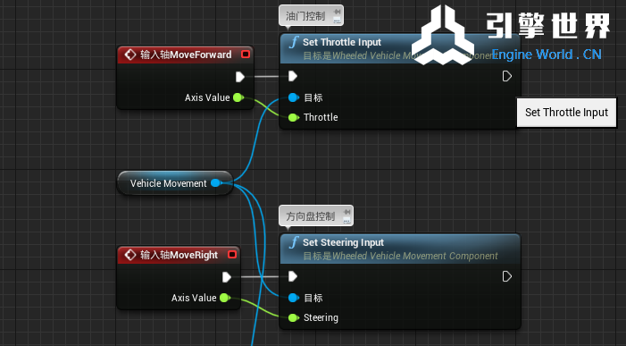

赛车功能,都是按官方文档设定好,但是跑不起来
这是为什么啊
一直提示我这个警告
还有就是按理来说,我的汽车轮胎应该会在地面上,可是我绑定好后,轮胎直接陷下去了
输入输出我也加好的

Conners | 2018-12-19 13:22:58 | 显示全部楼层
运行的时候,按键盘~ ,然后输入 pxvis collision 看看物理碰撞弄好没
w3086379003 | 2018-12-19 13:58:59 | 显示全部楼层

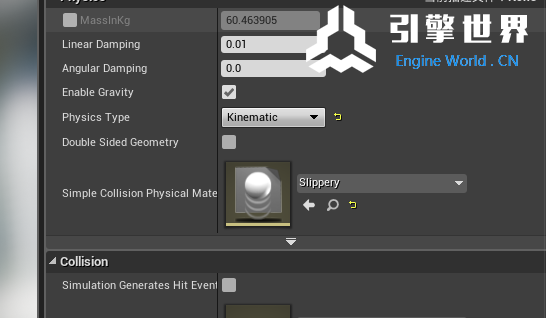

Sierkin | 2018-12-19 16:18:19 | 显示全部楼层
看一下车辆物理的设置,轮子的碰撞类型应该是Kenimatic,设置一下试试
w3086379003 | 2018-12-19 16:31:24 | 显示全部楼层
123qwer | 2018-12-20 00:53:01 | 显示全部楼层
应该是轮胎半径大小你设置的不对
Everg1ow_ | 2018-12-20 09:34:34 | 显示全部楼层
轮胎问题半径改大点一般就好了~

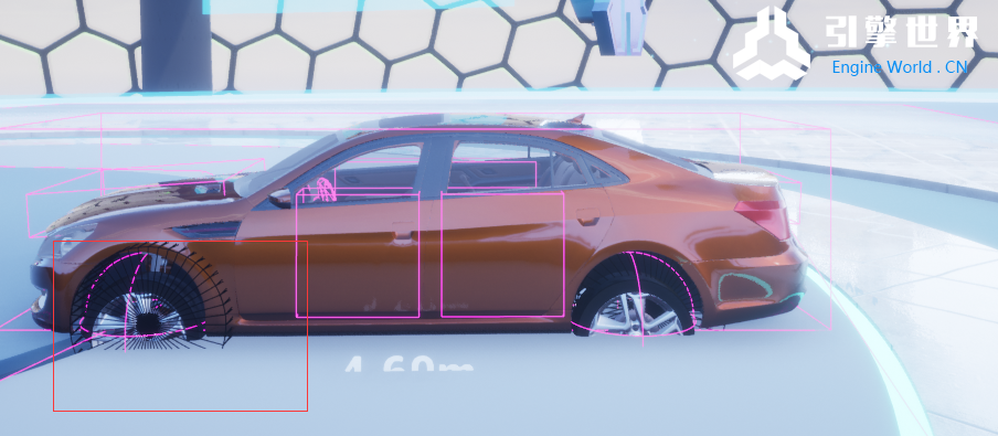

w3086379003 | 2018-12-20 09:55:37 | 显示全部楼层
Everg1ow_ 发表于 2018-12-20 09:34
轮胎问题半径改大点一般就好了~
轮胎也改大试过了,还是不行。几种大小都是试过,轮胎转的起来,但就是陷进地里面不动。换成官方的SkeletalMesh车子都能用,唯独这个车不行,但是我一项一项对比了两个车子模型上参数基本都一样的。就很奇怪
w3086379003 | 2018-12-20 09:57:29 | 显示全部楼层
轮胎问题半径改大点一般就好了~
这个警告我一直找不到警告原因,会是这个的问题吗?
qq18304018083 | 2018-12-20 10:07:30 | 显示全部楼层
提示使用传送旗 检查一下蓝图中哪块节点将车重置位置了   Teleport这个节点可能会解决  重置网格骨架位置的问题  遇到更好的解决办法 麻烦回一下~
