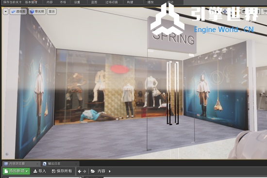

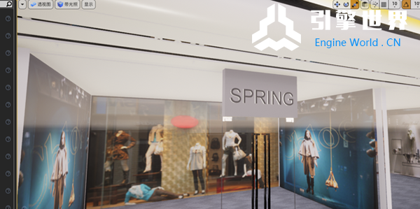

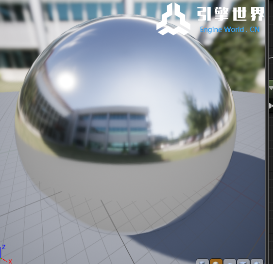

遇到两个问题,没有找到原因,希望有大神帮忙看看
1.金属问题:银金属在场景物体上发黑,加反射器了,还是黑,没找到原因
2.玻璃问题:  观察玻璃的时候随着高度不同,就会显示一道奇怪的反射,不知道是什么原因,跟反射器无关(已检查)
这两个问题有遇到过或者懂得大神求解答,谢谢了

余生 | 2018-12-12 15:08:50 | 显示全部楼层
玻璃可以试试调整SkyLight的Lower Hemisphere Color选项。

boxe | 2018-12-13 17:57:48 | 显示全部楼层
zhou2643519 发表于 2018-12-13 17:44
现在不是细节的问题,是反射直接失效了
失效了吗?不是能反射SkySphere吗 只是没看见反射周围物体而已 透明材质这种东西最好给予模型厚度 不然就要启用属性中双面显示
隐天 | 2018-12-13 18:35:41 | 显示全部楼层
金属发黑,你没有放出你反射球与材质的设置,不好判断
玻璃那个反射是获取了Skylight里面的设置,因为你Skylight不是静态的,可能是动态或固定类型,这是不行的,Skylight不要随意用动态,也没必要,阳光可以
zhou2643519 | 2018-12-18 14:39:56 | 显示全部楼层
玻璃那个反射是获取了Skylight里面的设置,因为你Sky ...
谢谢大佬了,前几天我自己也发现了是动态光的原因,改静态就好了
gaoshuo | 2018-12-20 10:11:56 | 显示全部楼层
看起来像是反射的天空球  可以更新一下反射或者调整更换一下天空球
