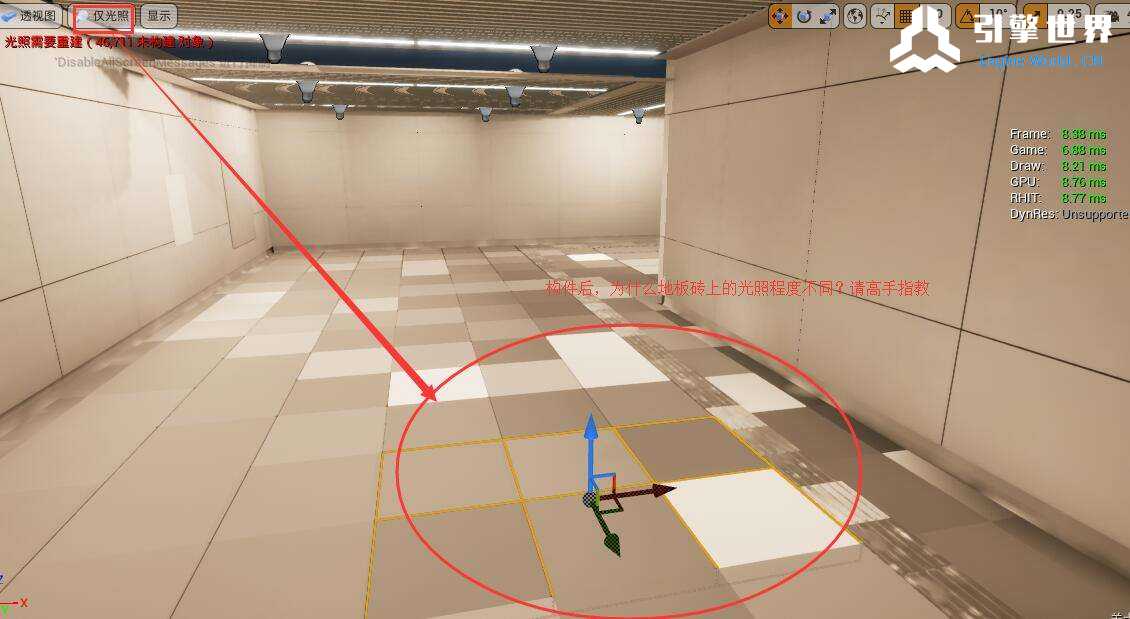

构件后发现光照分布程度不一均匀,不知道什么原因,墙面没问题,地板砖不均匀

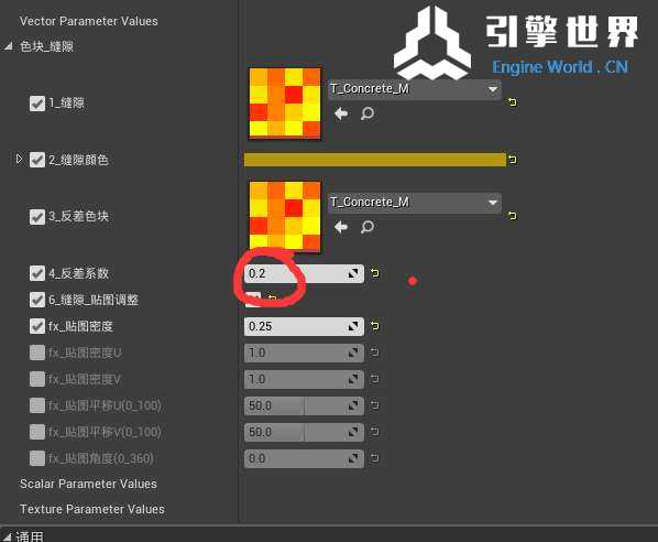

tchq | 2018-12-6 12:48:05 | 显示全部楼层
用材质模板了吧?修改一下参数就应该可以了

SandmanEugene | 2018-12-11 08:59:47 | 显示全部楼层
这地板砖用模型做的吧,是不是UV没展好,光照贴图分辨率不够高造成的,为什么不用贴图呢
maxxie6418 | 2018-12-13 13:27:15 | 显示全部楼层
我当初也遇到了这个问题,最后没办法只能把地砖在max里都合并成一块了
phyougucaoph | 2018-12-18 09:05:28 | 显示全部楼层
不好意思,请问怎么操作?

phyougucaoph | 2018-12-18 09:08:48 | 显示全部楼层
SandmanEugene 发表于 2018-12-11 08:59
这地板砖用模型做的吧,是不是UV没展好,光照贴图分辨率不够高造成的,为什么不用贴图呢 ...
这些地砖用的是同一个网格,光照UV也处理好,用贴图是可以,但我这是从BIM模型转过来的,不想动网格体,这样后期变动和属性查询时可以与BIM模型一致。
tchq | 2018-12-19 18:18:31 | 显示全部楼层
phyougucaoph 发表于 2018-12-18 09:05
不好意思,请问怎么操作?
25
