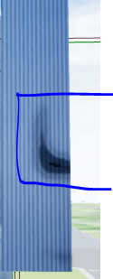

在启用距离场环境遮挡后,模型表面有明显的黑斑在动。提高了分辨率,也试过双面距离场,都没存在。该怎么解决?
远处的树也在闪烁。

萧巍 发表于 2018-9-28 08:46
请问怎么解决的啊
提高分辨率和双面距离场是能解决的,
还要检查一下是否受到别的模型影响,
另外我的问题重置了一下材质就好了

双面距离场不要用在非植物类透光的模型上,一般模型(如建筑、路面、普通物件等),解决的方案应该是修改该模型的距离场自身阴影偏移值
