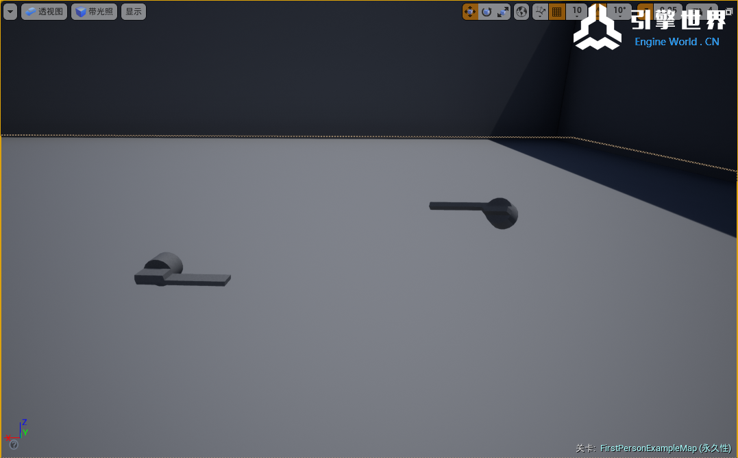

就是在3D里镜像物体 导UE4错位了 然后镜像物体有些面还不显示

导UE4后变成这样
导UE4后变成这样

我自己先顶一下 试出了一个好用的方法 用 symmetry这命令镜像出来的物体就不会错位

执行一下重置变换命令,就能看到模型是反转法线的状态了,再加一个反转法线修改器

嗯 刚才试了下 很好用的方法 多谢

镜像后你要检查法线是否正确,有的时候直接镜像后被镜像出来的那部分法线是反的,导出前不重置变换一下还看不出来,所以在引擎中会显示错误。
