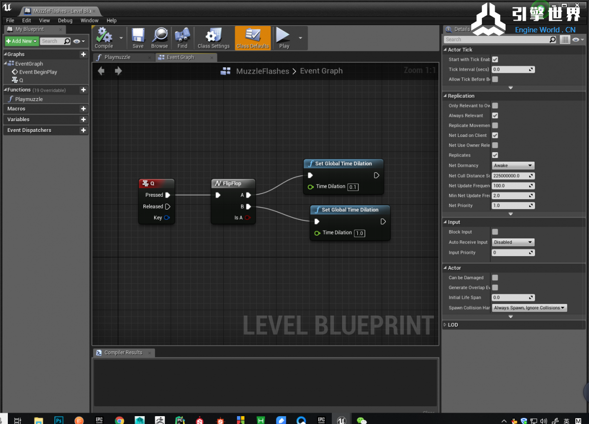

虚幻慢速播放实现方式
查看15288 | 回复11 | 2018-9-20 15:20:17 | 显示全部楼层 |阅读模式
在关卡蓝图中添加这个代码设置引擎内的时间,按Q键可以实现慢速播放功能
