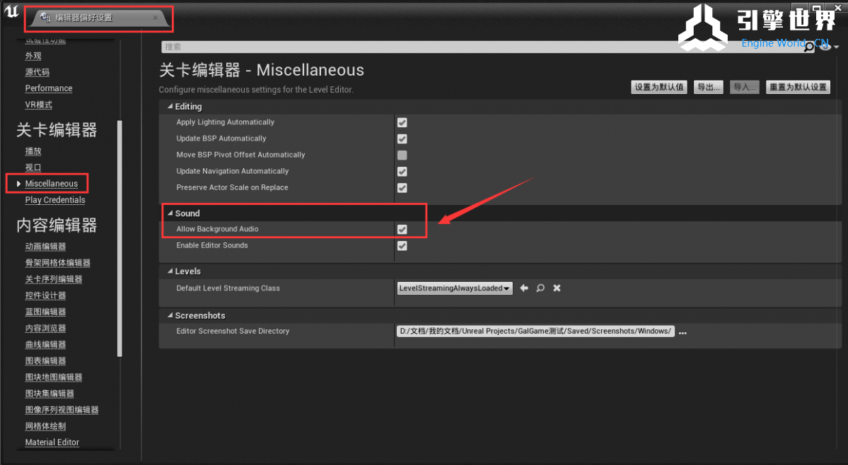

第一个问题:在关卡里播放CUE类型的音频,切换到其他窗口后,声音会自动暂停,回到虚幻4窗口后,声音又从刚才暂停的地方继续播放了,我想让音乐在切换其他程序窗口时,还能继续播放不会暂停,请问该如何操作?

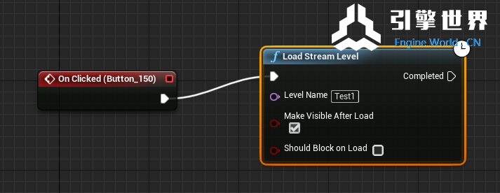

第二个问题:如何设置让一个CUE类型的音频,在切换两个或多个关卡时,音频还能继续播放,不会自动关闭?求教。
目前两个问题本人已经解决。第二个问题也很简单:
比如有两个关卡,分别为Test和Test1。在【窗口】-【关卡】先将Test1设为Test的子关卡,然后在执行关卡切换命令时,用Load Stream Level加载关卡流的方式,这样可以保证Test关卡中的背景音乐在切换Test1的时候不会中断。

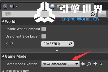

至于背景音乐的设置方面:
我是添加了一个新的GameMode
在世界设置中指向新建的GameMode
打开NewGameMode,添加一个叫【Audio】的音频组件,再点击Audio,在右边的Sound指定需要播放背景音乐的文件,再拉到最下面,设置成Auto Active 自动激活。
这样一首音乐可以在任意关卡自由切换而不会停止。

第一个问题已自行解决!打个勾,就这么简单!
