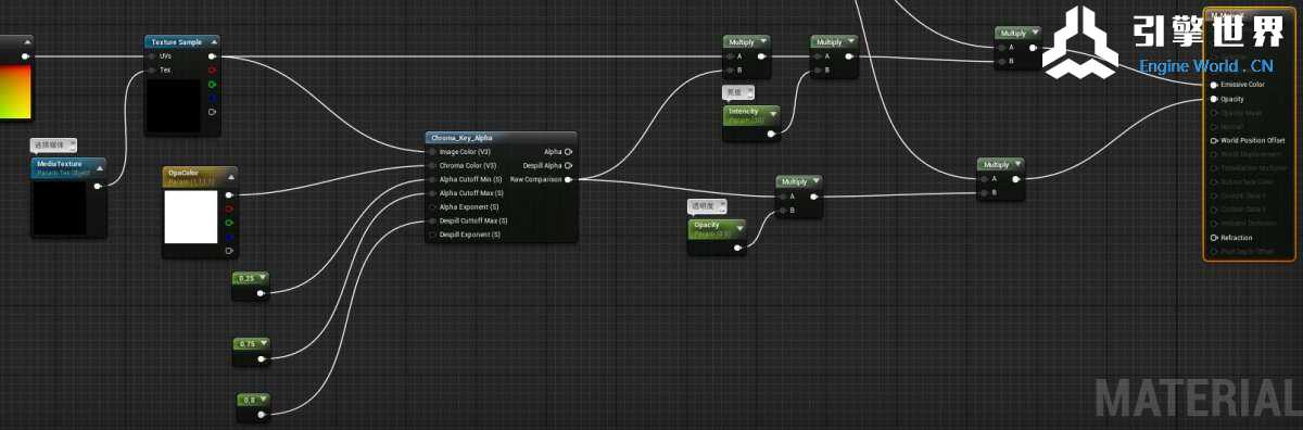

请问 如何可以播放带通道的视频呢,目前播放背景都是黑的,有了解的么
cowolfox | 2018-8-16 09:04:00 | 显示全部楼层
可以直接扣色,不需要通道

我都是输出两个视频 一个正常视频 一个通道视频  之后通道连接到opacitymask

谢谢,这个看起来不错,图片不清晰啊

谢谢! 目前也是这么做

他所谓的带通道的就是视频分两半部分,一部分是黑色物体是白色的那种,一部分是正常的视频,然后通过材质把两部分合并然后只显示需要的那部分,因为颜色抠图效果不好,毛边什么的比较多,
