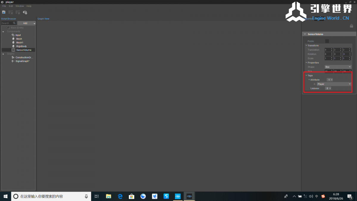

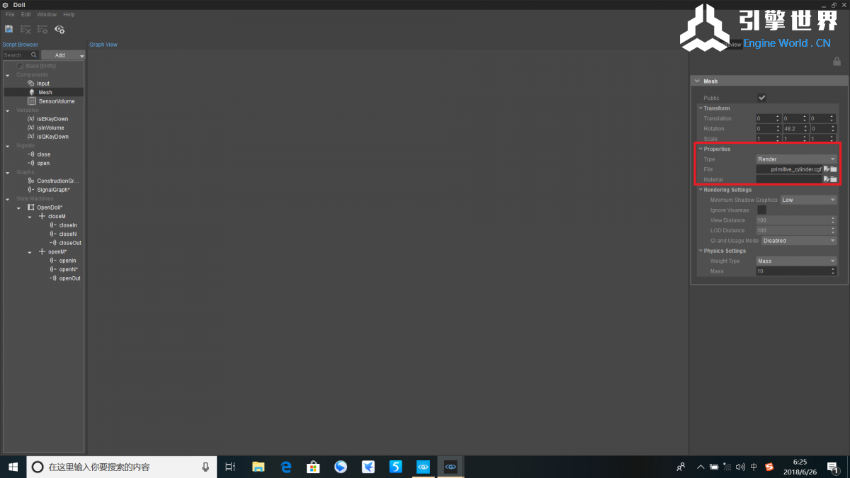

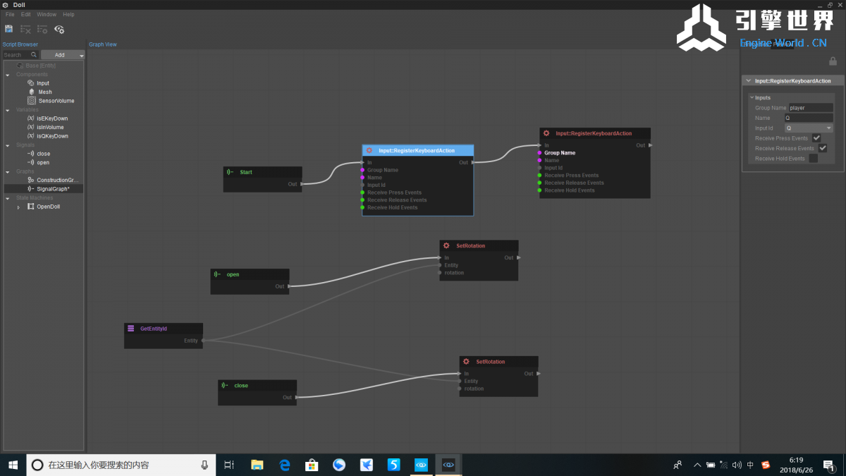

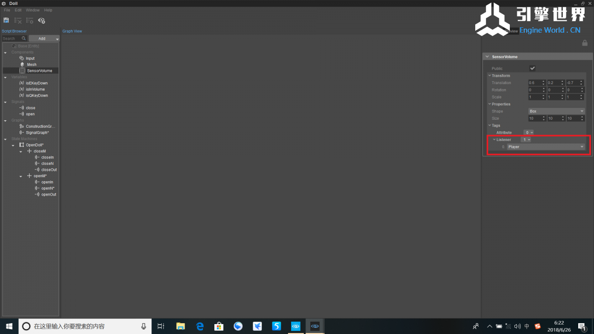

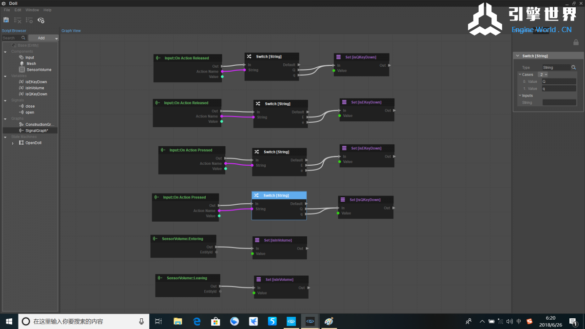

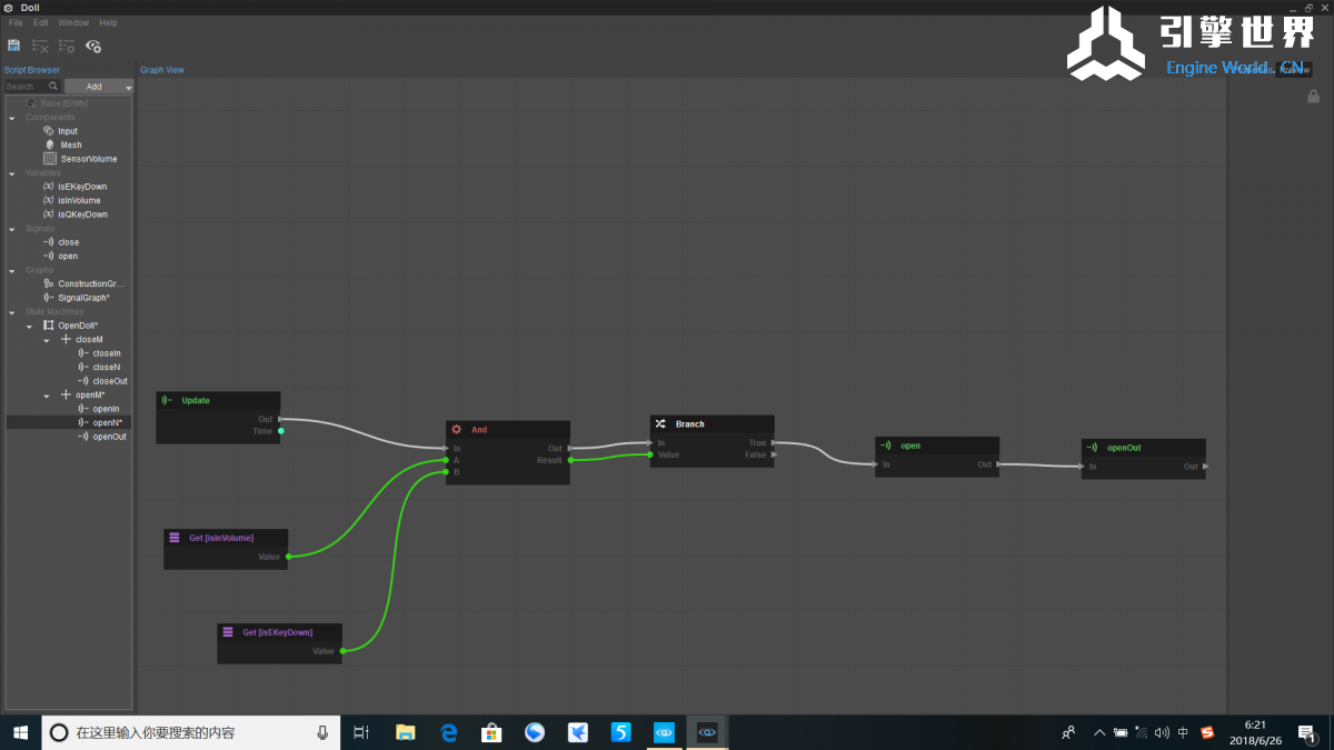

状态机里可以建立多个状态, 每个状态有start update stop 三个调用, start 是进入状态时调用 , update 是在状态内调用 ,stop 是退出状态时调用。每个状态 可以添加子状态, 定时器 ,信号, 信号接收。 状态内在signal graph 通过发送信号接收以跳转到其他状态。其他状态是状态上的接收信号所连接的状态。状态内可以调用schemytic 的信号方法,信号方法就是自身的方法

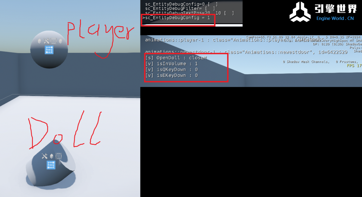

schemytic 可以控制台命令调试查看截图
