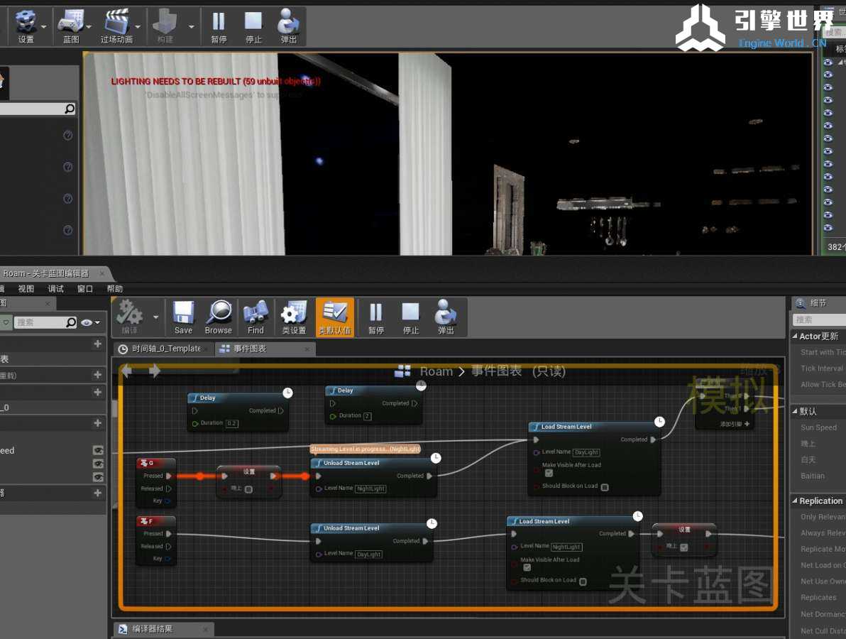

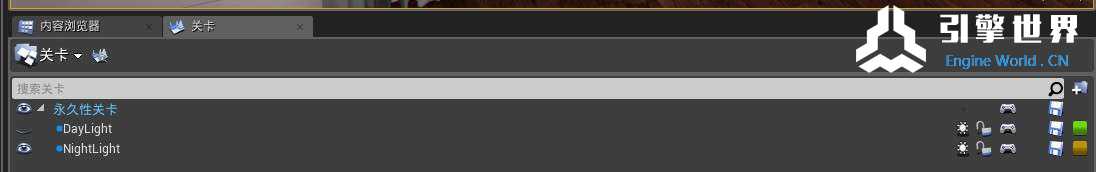

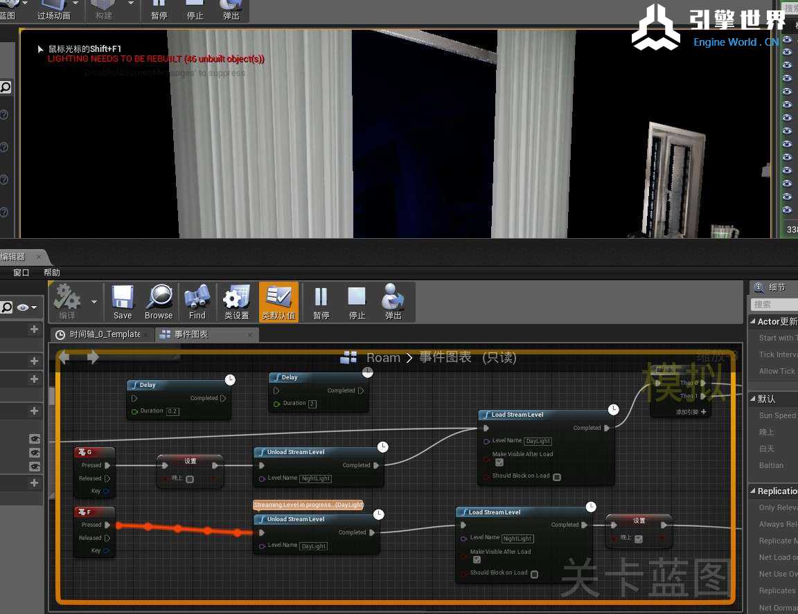

请问有大神知道这样切换白天黑夜为什么会黑那么一下吗?这个和电脑有没有关系呢,还是说我的方法用错了,我打算的是把白天黑夜各保存在一个关卡中,因为白天黑夜光照情景不一样,然后通过按键来控制。求大神指导啊!!!!!!!!!新萌一个,望大神指导
按G切换到白天
按G切换到白天
按F切换到晚上
按F切换到晚上
关卡的方式
关卡的方式
wxiaop | 2018-6-15 11:09:54 | 显示全部楼层
切换关卡是这样的把

181479625 | 2018-6-15 17:26:59 | 显示全部楼层
试下改一下顺序,加载成功后再unload
Closer | 2018-6-15 17:37:56 | 显示全部楼层
是加载的,开始就加载了白天,然后按了F就卸载白天,接着加载晚上,按G卸载晚上,加载白天。这个加载和卸载和电脑有没有关系
Closer | 2018-6-15 17:39:08 | 显示全部楼层
wxiaop 发表于 2018-6-15 11:09
切换关卡是这样的把
但看网上的流程,看到的都说是很流畅才对
wxiaop | 2018-6-15 19:09:24 | 显示全部楼层
Closer 发表于 2018-6-15 17:39
但看网上的流程,看到的都说是很流畅才对
你这是先卸载掉在加载,这个loadlevelstreaming加载是需要时间的啊,如果关卡东西很多需要加载一段时间的
181479625 | 2018-6-16 12:28:15 | 显示全部楼层
Closer 发表于 2018-6-15 17:37
是加载的,开始就加载了白天,然后按了F就卸载白天,接着加载晚上,按G卸载晚上,加载白天。这个加载和卸 ...
看7楼,我是说你按键之后的加载顺序要换一下
Closer | 2018-6-19 09:12:04 | 显示全部楼层
wxiaop 发表于 2018-6-15 19:09
你这是先卸载掉在加载,这个loadlevelstreaming加载是需要时间的啊,如果关卡东西很多需要加载一段时间的 ...
游戏一开始就加载了一个白天了,它卡是卡在卸载这个东西上
Closer | 2018-6-19 09:13:47 | 显示全部楼层
但是不先卸载,怎么加载其他的,游戏一开始就已经加载了一个白天
