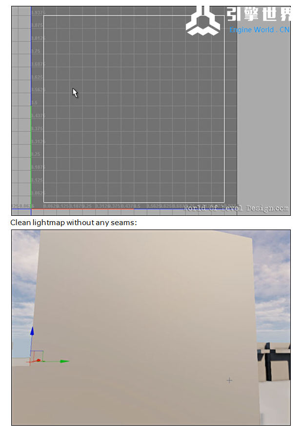

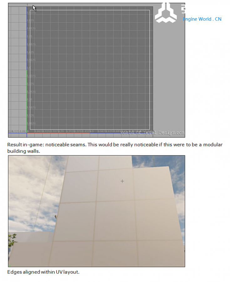

隐天 | 2018-6-7 11:30:25 | 显示全部楼层
看看正确的展光照UV做法,不过并不是什么时候都有用的,例如把墙分割成几块,即使展了光照UV,仍然会出现接缝,各种高科技手段都有,然并卵
