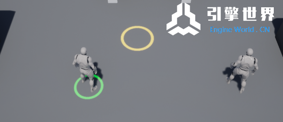

想了几天了,也找了很多范例教程,但是都老了,很多节点坐标都改变了 用相同方式制作却没有用。请问有没有人知道该怎么去制作右键点击地面后人物移动过去。就像UE4自带的最初的模板那样。
但是要制作成RTS就需要同时点击几个角色移动,UE4自带模板的方式试过了还是没用
【制作出来的效果目前就是,可以选中人物,但是右键选中地面虽然光标出现了,可是人物却不会够移动过去】

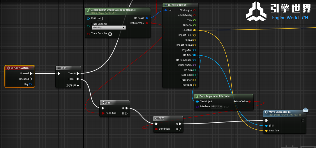

【我试着在控制器中增加了下面的模式来让角色获取鼠标点击的和光标一样的坐标值】
【在角色的蓝图中做了一个接口来调用AI控制】

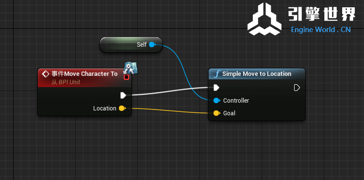

【AI中就直接这样】
PS:项目设置,已经确定使用正确的游戏模式。游戏模式中已经确定选择对应的控制器。角色中已经确定选择好新建的AI。

请问你放置导航box了么?
