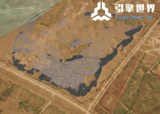

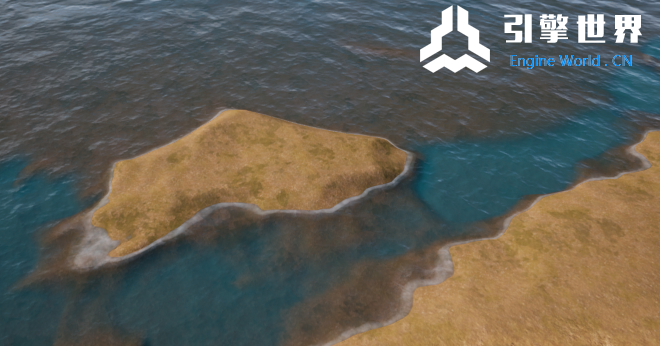

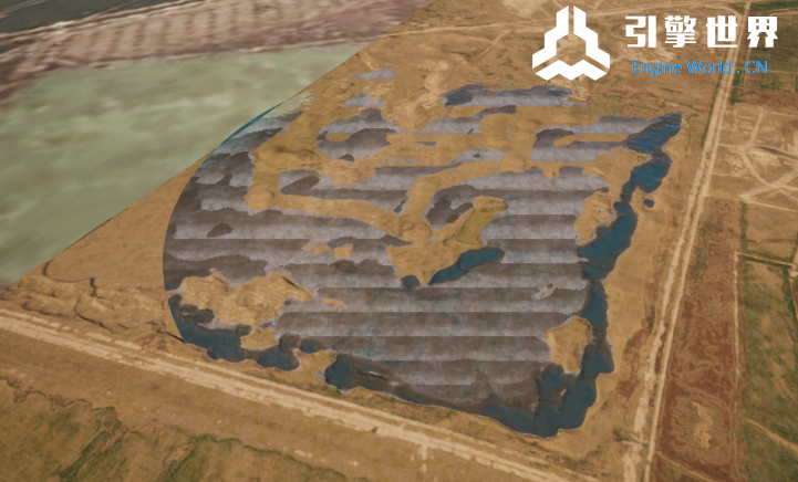

向海面之类的,在高空上看时会出现面重叠的闪烁效果,试了各种办法都没有解决,请问大神们该怎么解决啊。
闪烁情况我截了图:
最后一张图时正常的

wxy112300 | 2018-2-24 09:50:40 | 显示全部楼层
场景过大float精度不够引起Z-Fighting,把Near Clip Plane调高

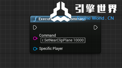

轩荩 | 2018-2-28 09:15:55 | 显示全部楼层
这个值可以在一般设置下面改,改小了在远处看没啥效果,改大一些才能看出来,在设置里面改的话需要重启工程,但是改大了近处看时会出现问题,因此需要在蓝图中设置,远的时候改大,近的时改小。用控制台命令
