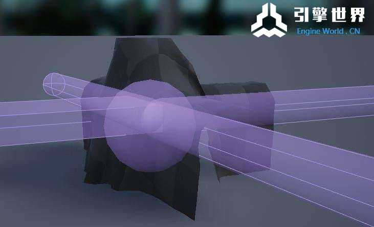

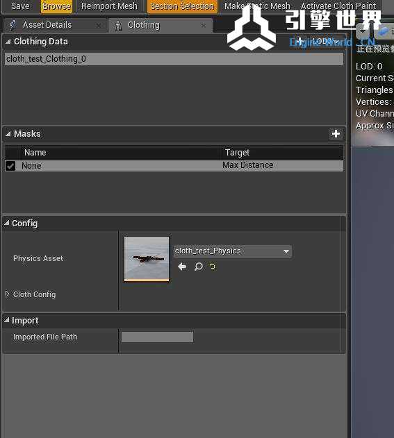

直接在引擎中建立的布料文件需要有碰撞的话,需要在布料文件的Physics Asset处选择骨骼网格生成的物理文件,但我在物理文件处调整编辑时候发现,只有胶囊体和球体会作为碰撞体参与布料的解算,但盒体不会作为碰撞体参与布料的解算,我想问一下这是为什么,有没有办法让盒体也作为碰撞体参与布料的解算

因为盒体计算碰撞算的是面,而球体算的是点,胶囊体算的是线!对于游戏引擎来说,布料的碰撞复杂度支持盒体可以但是完全没必要。会浪费太多的计算力。

哦~原来如此,谢谢大佬,我还以为是我什么参数设定不对
