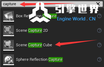

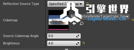

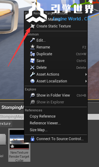

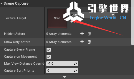

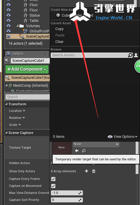

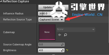

bull_chris | 2018-1-12 17:21:32 | 显示全部楼层
gskge123 发表于 2018-1-11 15:08
非常感谢   不过问题01 我还没找可行的方法   正常在Acotr运行时隐藏 或者 不可见的√勾选以后 被其他物 ...
我详细说说我的做法是怎么操作的吧,都是截图,希望能看得懂。
额,不会编辑图片顺序,头大啊~~~~
需要注意的点是,你场景捕捉器最好放在反射求的同一位置捕捉,设置好了过后,可以删掉你想删的actor试试

gskge123 | 2018-1-17 10:26:04 | 显示全部楼层
老铁! 辛苦了!  五星好评 能看明白 这就是使 非常感谢分享这个小知识点
gskge123 | 2018-1-17 10:32:53 | 显示全部楼层
这种方法 大概意思就是 1.在场景中 捕捉反射 生成球图  2.将求图反贴回 反射球 OK 那么反着球这个Actor可以指定 作用于 某个单个ACtor物体吗?
