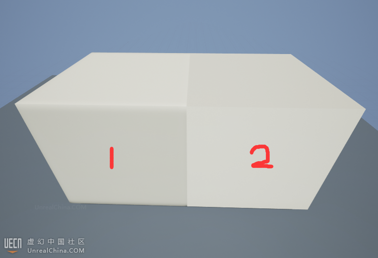

建筑物的直角处,直接放材质,太过锋利,缺乏现实感
增加一些过渡面,既增加工作量又浪费性能

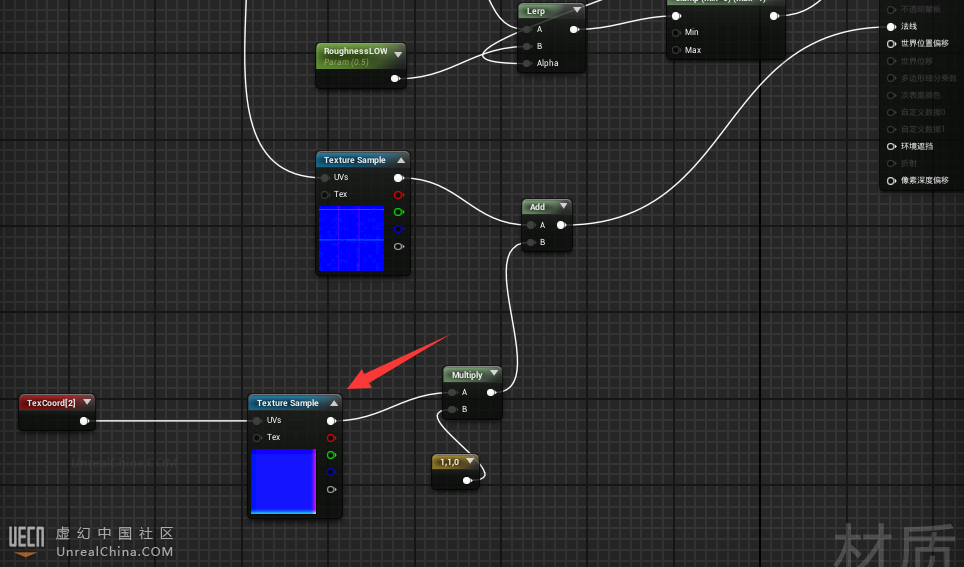

通过法线贴图的调整,可以实现在不增加面数的情况下做到更柔和的直角面过渡
增加一张这样的法线贴图
就可以实现像这样的平滑过渡了
材质名称为M_Concrete,来自于EpicZenGarden这一移动端的Demo,这个Demo中还有很多针对移动端的极致优化的技巧

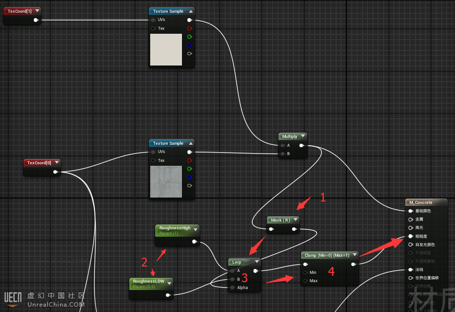

就拿同一个材质的粗糙度来说
巧妙的取用了基础颜色的红色通道,通过可调参数和线性插值实现了可以调整的粗糙度,堪称为无米之炊

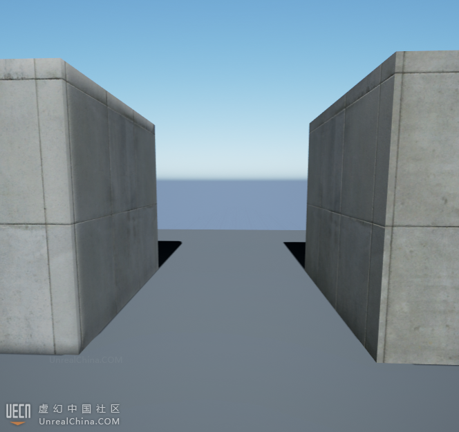

建筑物的直角边都要这么搞一下,虚幻对真实的追求真可谓登峰造极了!
cowolfox | 2016-8-12 08:28:14 | 显示全部楼层
为啥我觉得在max里面加个倒角更简单一些呢?不倒圆角只是一块斜角的话两秒钟一个立方体只是多8-16个面,而且效果是更加真实可信的。

用法线贴图这么处理的话,UV方面也是要特殊做的吧?
IOchair | 2016-8-12 15:20:04 | 显示全部楼层
cowolfox 发表于 2016-8-12 08:28
为啥我觉得在max里面加个倒角更简单一些呢?不倒圆角只是一块斜角的话两秒钟一个立方体只是多8-16个面,而 ...
确实效果会更好,不过性能上还是用贴图好,尤其是视角相对固定一些的情况
IOchair | 2016-8-12 15:21:40 | 显示全部楼层
我学的不是很精,只能说这个例子用了3个TexCoord,每一个我看UV缩放都是1.0,一样的
Yupsilon | 2016-8-12 22:09:51 | 显示全部楼层
IOchair 发表于 2016-8-12 15:21
我学的不是很精,只能说这个例子用了3个TexCoord,每一个我看UV缩放都是1.0,一样的 ...
不一定一样,看TexCoord取的通道是不是一样的。有可能这张帖图使用了通道3,不然没道理额外使用一个Texcoord节点
