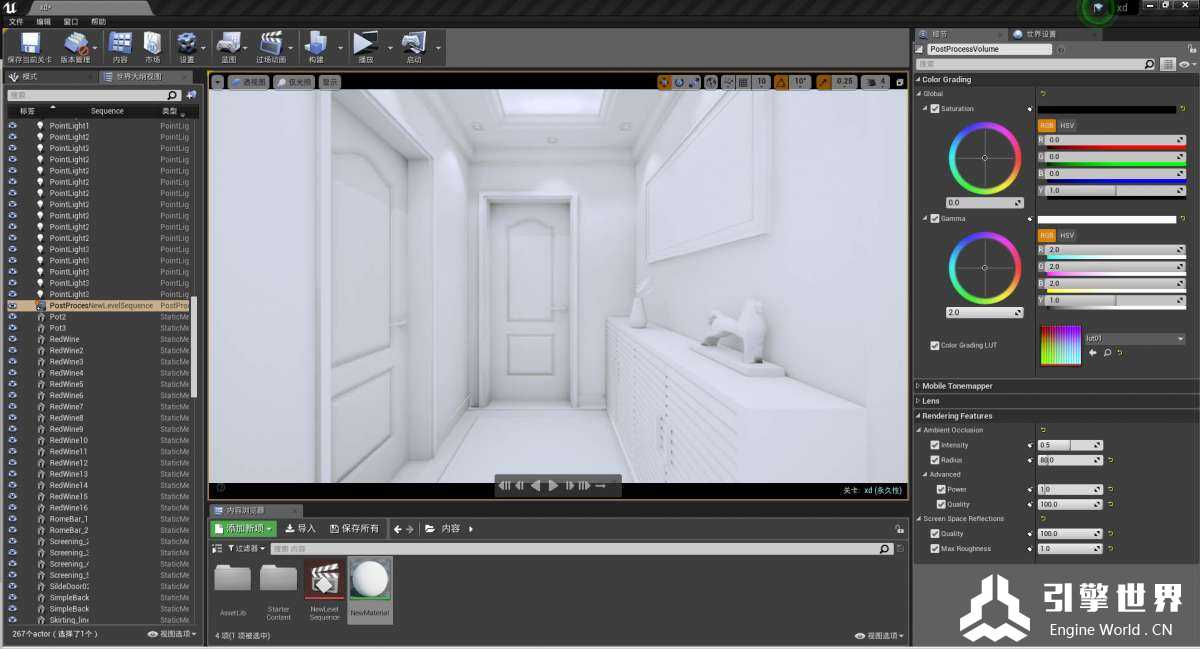

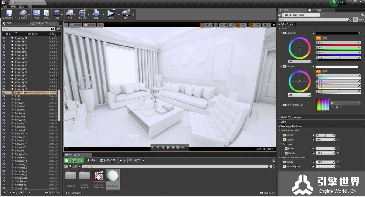

请问各位大佬,ue中怎么在定序器sequence里输出白模视频?
我尝试调整PPV,只能做到去色,对已经调整了较低粗糙度和较高金属度的材质却始终不能将其变为白模。
PPV设置和lit视图模式
PPV设置和lit视图模式
lit视图模式
lit视图模式

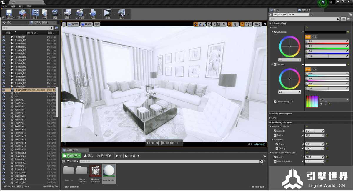

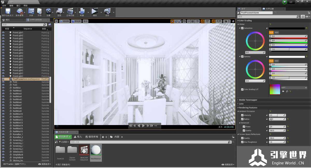

之后我将视图模式切换为light only  效果倒是不错  只不过sequence输出视频时还是会默认跳会lit模式,甚是不解。
light only模式
light only模式
light only模式
light only模式

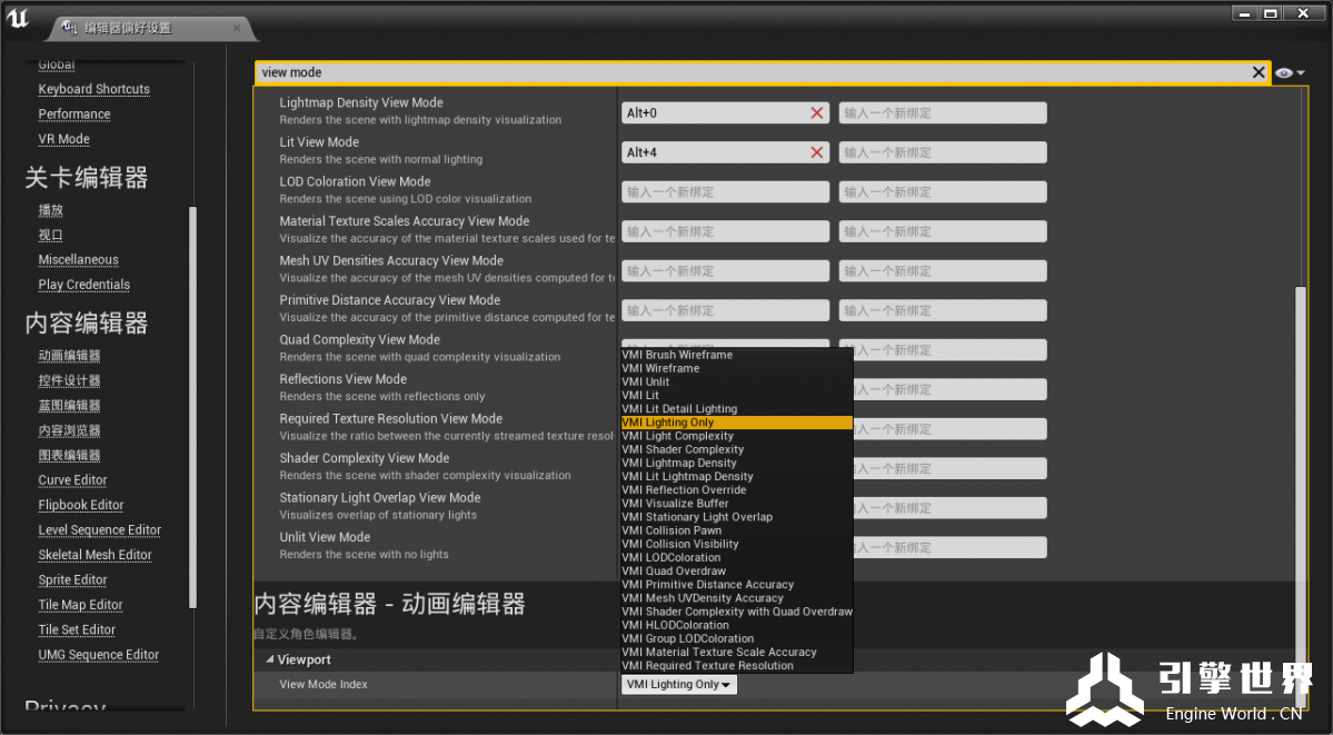

再后来 我又调整了编辑器偏好设置中的一些选项,还是没什么效果。
编辑器偏好设置
编辑器偏好设置

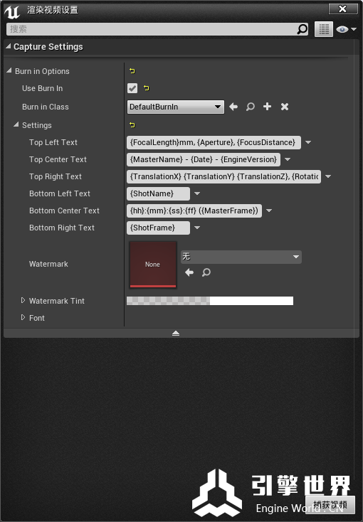

而定序器渲染视频设置中貌似也找不到可以设置视图模式的选项。
定序器设置
定序器设置

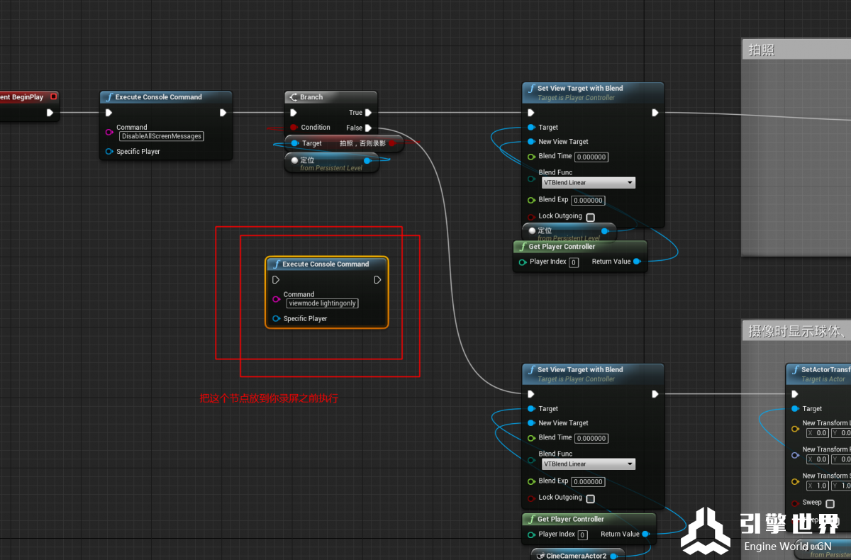

你的需要其实很容易解决,只需要用一个蓝图节点就行了,我红色框起来的这个,你把它放到BeginPlay事件后面它就可以进入到LightingOnly显示模式,然后你爱干嘛干嘛 BaiduShurufa_2017-12-15_14-19-41.png
czzy | 2017-12-15 15:44:42 | 显示全部楼层
隐天 发表于 2017-12-15 14:18
你的需要其实很容易解决,只需要用一个蓝图节点就行了,我红色框起来的这个,你把它放到BeginPlay事件后面 ...
哇!居然让隐天大神回复了   万分感谢~~~经实测完全有效!!!再次感谢大神!!谢谢~~~
