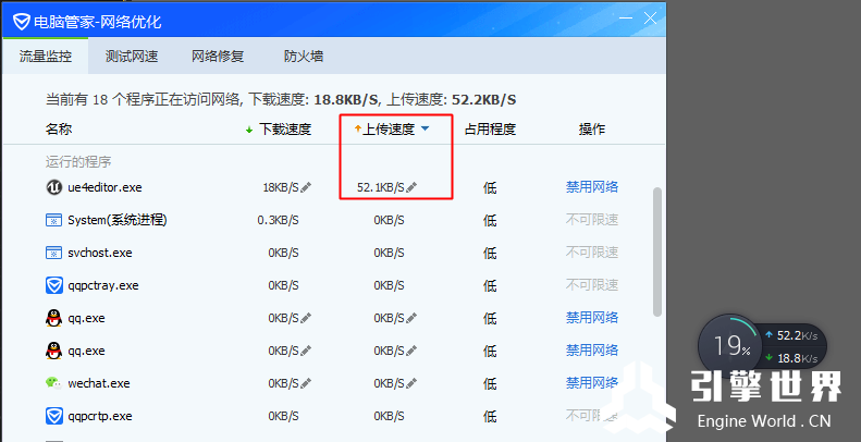

先上图:

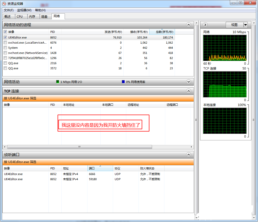

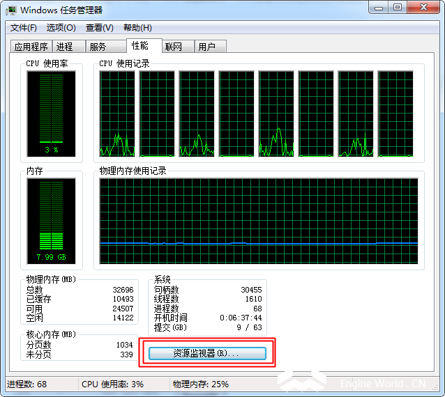

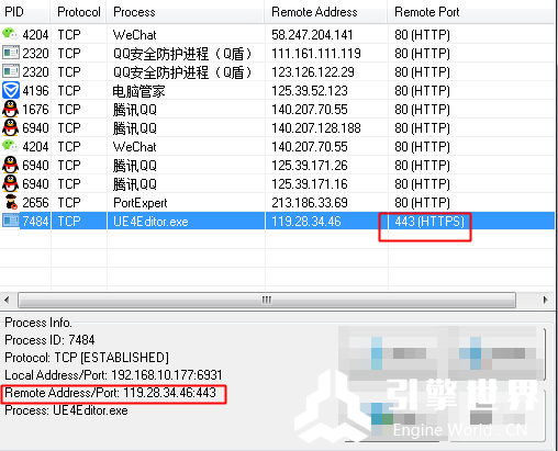

我们在打开UE4程序的时候,用一些网速查看软件可以看到这个程序在一些上传速度存在。直接用Windows自带的“资源监视器”也可以看到,大家可以尝试一下打开UE4,然后开“资源监视器”,开一晚上,看看上传了多少
用专用的网络工具可以看到这个程序目前在向哪个IP上传数据这IP并不是唯一的~,有时是美国的一个服务器,有时是香港的腾讯云服务器(看到这里我猜测是在弄“大数据”)
而且端口也不是唯一的,如果443端口连不了,它会用80端口
这行为个人估计是UE4在搜集用户数据上传到服务器进行分析,如果你愿意接受那就算了,如果不愿意或嫌它占用你的上传带宽,那就要把它禁止。

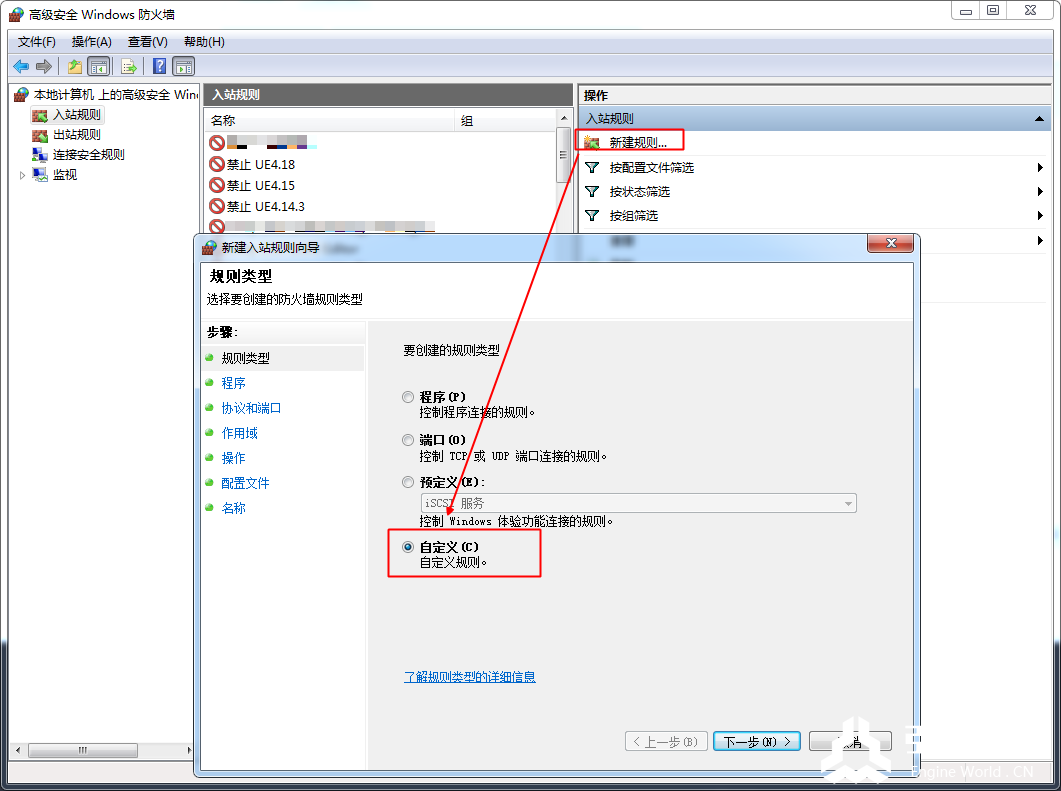

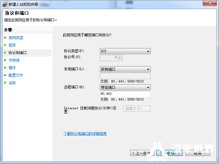

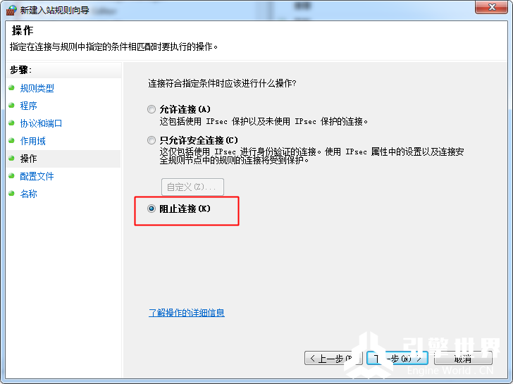

用Windows自带的防火墙功能可以很好地解决问题:
1、打开Windows的防火墙,如果防火墙关了那要打开它。
然后在“入站规则”和“出站规则”里面都添加一些规则,虽然说上传只是“出站”,按道理说只要设置“出站规则”就行了,不过我觉得两个一起设也没关系

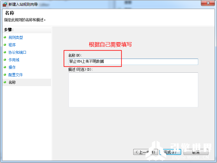

2、添加一规则
点“完成”即可。然后在防火墙的“出站规则”中也这么设置
设置完后再用软件看,如果是QQ管家、360管家之类,仍然会显示有上传速度:
但其实它的连接已经被防火墙挡住了。QQ管家之类显示还有速度是因为UE4程序到Windows的防火墙之间有数据连接,对UE4程序来说是有上传数据的,所以QQ管家会显示它有上传速度。但因为已经被防火墙挡住了出不去,所以用那些看最终电脑与外部服务器连接情况的软件来说,是没有数据外流的
用专业软件看已经没有此程序的网络连接了。如果上面设置完后还有显示,那么可能是未刷新,把这网络连接查看软件关掉重新开,或者等一段时间刷新就行了

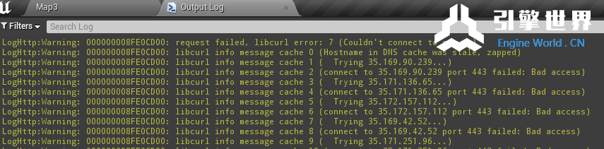

补充查到的一些上传服务器IP:这是已经用防火墙禁止连接后UE4日志里面显示的LogHTTP服务器IP,把网线拔掉也会显示
这是从日志里面汇总的100多个IP……,好多
