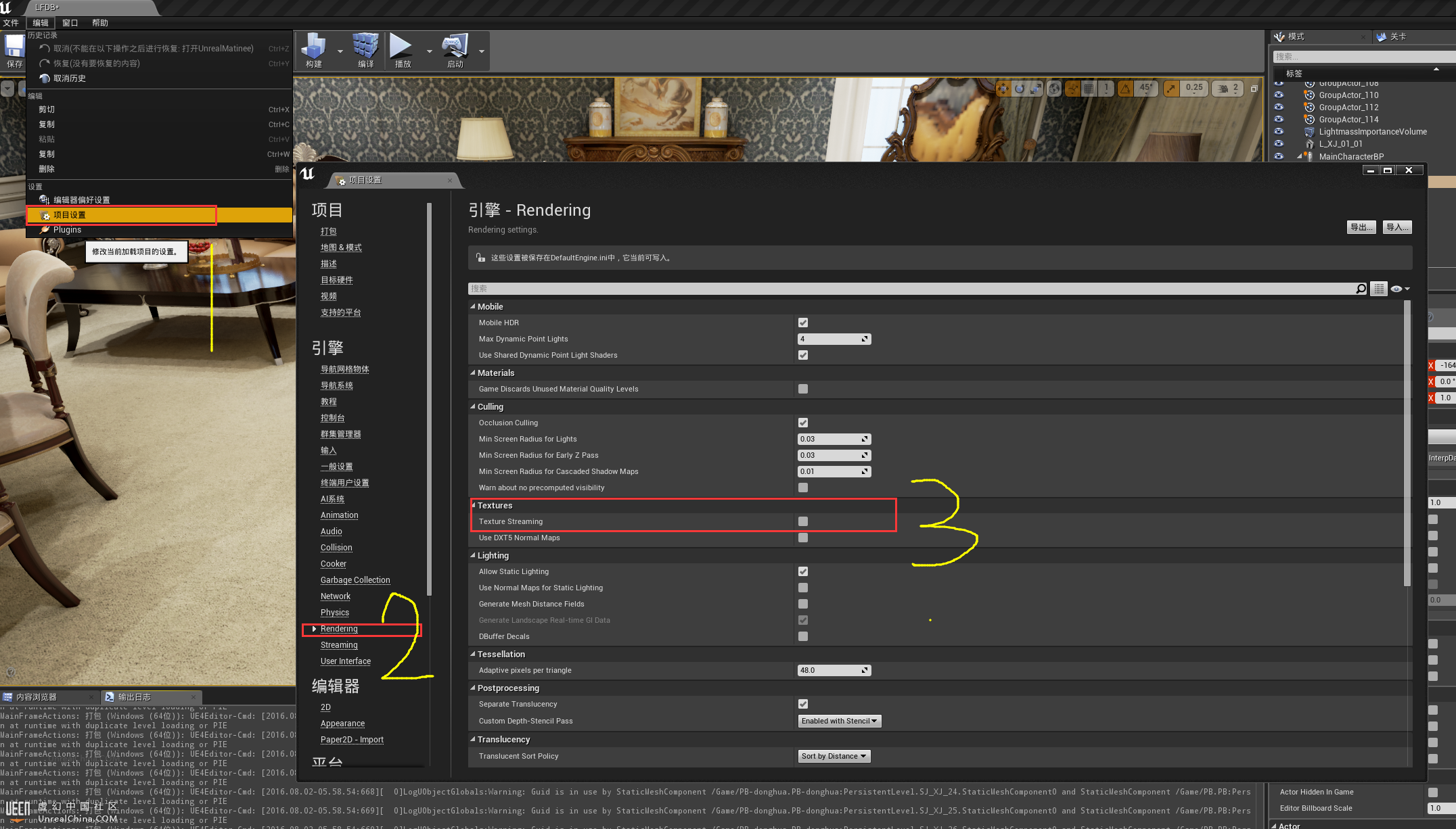

3.关闭贴图流。大家不想截取视频的时候出现贴图模糊等相关问题吧。
在编辑器打开的情况下,转到“编辑(Edit)-> 项目设置”,然后选择左边的“Rendering”设置,确保对“Texture Streaming”的关闭。然后需要关闭并重新启动编辑器。

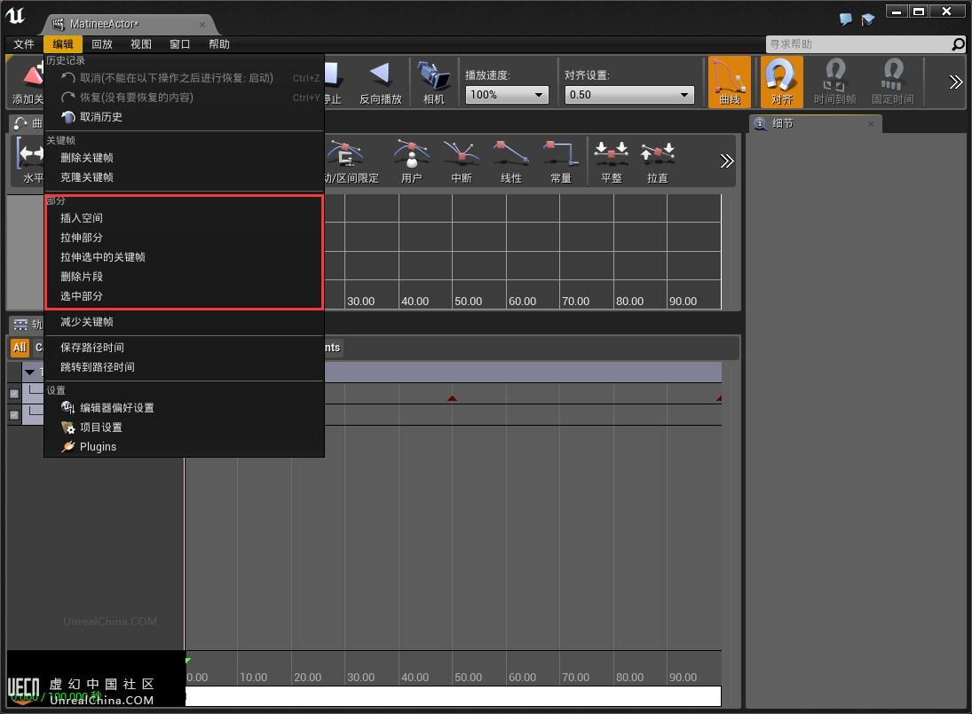

好的,既然镜头路径已经好了,那我们需要做的就是把整个路径时间整体放大加长。为什么要放大呢?你不想本来30秒的视频截取出来只有2秒钟的全景视频吧。

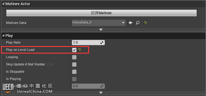

至于放大多少至今是个未解的谜题,我的经验是放大20倍的样子。然后重开编辑器(切记快捷方式后命令要加),播放一次动画,拿秒表计时,多试几次,得出的时间跟你本来预设的时间差不多的话那就OK了!matinee也记得设置一下,让开始运行地图就开始播放动画,为后面截取视频做好准备。如下图:

我这里因为开始在matinee里面设置了一运行游戏模式就先加载动画,所以其他节点都不用设置了,一点击播放键,就自动播放动画了。
