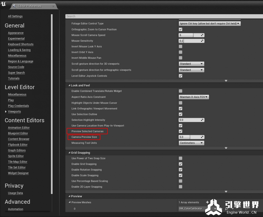

有时我们在场景里面放个相机,然后希望能一直看到这个相机的画面,同时最好可以大大的显示,那么可以这么做:
在场景中放置相机后,点击选中此相机时编辑器中会出现一个小窗口 ,这个就是相机的预览窗口了,这窗口左下角有个钉子,点一下后即使不选中此相机它仍然还是显示的
此项功能在UE4中是默认打开的,如果不显示那么可能要检查一下编辑器设置有没有打勾,正面那个尺寸设置其实没什么用,最大值是10而已,但窗口只变大了一丁点,怀疑是假冒伪劣设置:

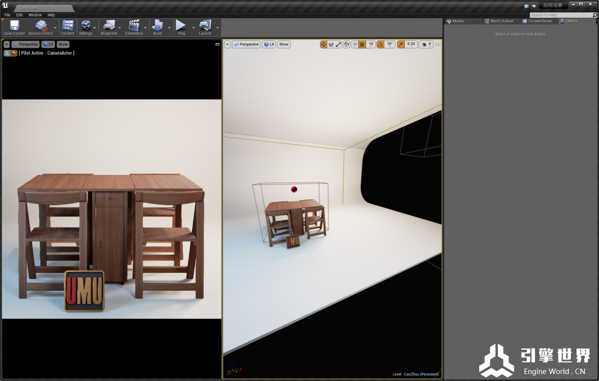

所以我们还可以用另外一种方式让它更大地显示,如果只有一个显示器,可以点击编辑器左上角倒三角号,出现的菜单中Layout中选择多视图,然后在其中一个视图中选中相机,按Ctrl+Shift+P此视图就是相机视图了,然后可以接视图的边界来确定它的大小
如果还嫌不够大,还有一招就是用多个显示器,然后UE4菜单 - Window - Viewport里面再打勾一个视窗,然后把这个视窗单独放到一个显示器中放最大,在这个视窗中选中相机,按Ctrl+Shift+P即可
