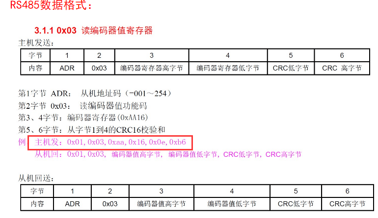

我对C++完全小白 ,根据网上查来的资料(如上连接),自己做的时候 ,遇到很多问题,他的代码好像没有从串口读取数据,只有发送数据.
然后我有两个串口通信的设备, 一种是RS485转USB  获取串口信号的时候需要发送一段16进制 代码 才会有反馈(用串口测试工具) 淘宝详情里边的代码"0x01,0x03,0xaa,0x16,0x0e,0xb6".

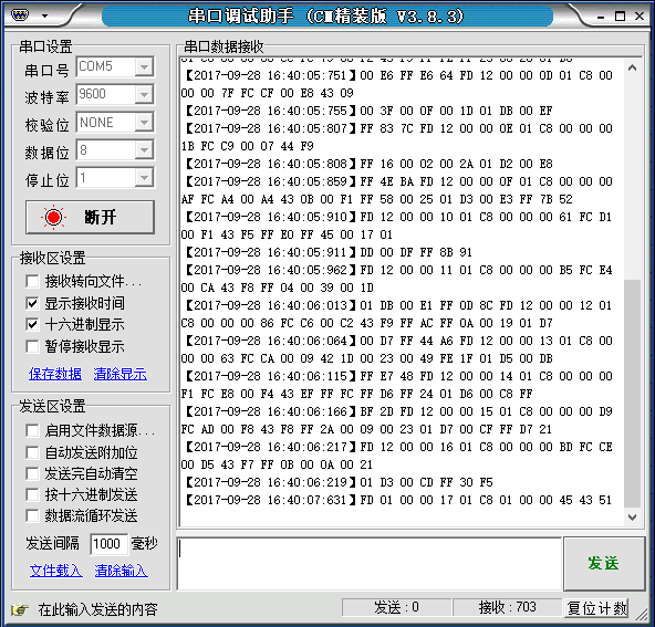

另外的一个设备 好像不需要主动发送16进制代码  就能一直向端口发送数据,  如图.
用串口通信工具测试的时候,设备1 必须我向串口发送16进制代码才会有数据反馈,而设备2缺不需要直接有数据(有物理按键控制向端口发送数据) 目前希望在UE4里边获取这些数据该怎么
写?有没有案例可以参考 从串口读取 数据?
