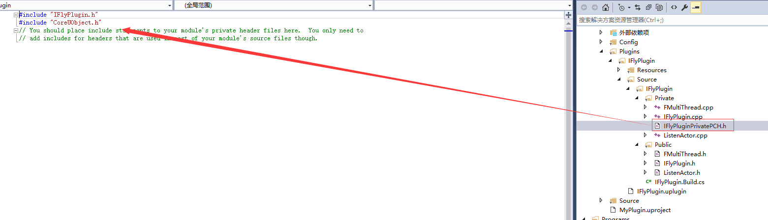

如图,这是UE4.14.3的插件目录,是可以编译通过并使用的。
但是到了UE4.15.1的时候,*PrivatePCH.h文件就没有了。

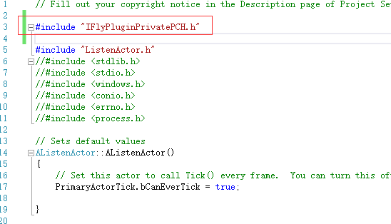

原先ue4.14在使用这个文件的时候:

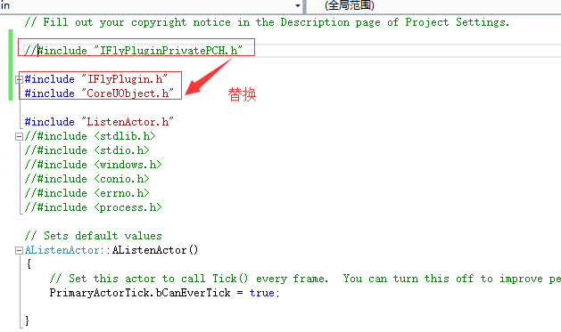

然后我就把IFlyPluginPrivatePCH.h中的内容
之前调用IFlyPluginPrivatePCH.h的地方

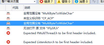

现在就出现了这个错误:
请问各位大侠们,UE4.15或者4.16出现这个错误的时候,是怎么修改他的

应该不是写法上的问题,我在UE4.14是可以的,只不过在UE4.15的时候,系统没有自动给我创建PrivatePCH.h文件,然后我就自己创建了,可是总会报一些 如这样的错误: fatal error C1001: 编译器中发生内部错误
