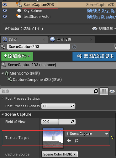

经常看到有人仅仅需要一个简单的镜子反射效果 ,却动用平面反射组件(planar reflection)也许是因为看起来比较好懂,其实是完全没有必要的,这个组件是完全模拟真实反射,但也是非常消耗性能,如果你仅仅需要反射一部分场景,则完全可以用SceneCapture2d场景捕获来做。
这个SceneCapture2d原理是在场景中放置一个摄像机,把这个摄像机看到的画面每帧输出到一个渲染目标上,你可以把该渲染目标应用到一个材质上,就可以在场景任意地方显示出这个摄像机看到的内容,适合于用做监控摄像画面。但是同样可以做简单的平面镜反射效果。具体就是拖一个SceneCapture2d组件到场景,设置一下它的位置,这里摄像机看到的内容就是你想要在镜子中显示的内容。
然后创建一个渲染目标,右键新建render target 2d,取名为rt_xxx(随意)
然后在场景中选中刚刚拖进的SceneCapture2d组件,在属性中为Texture Target指定为我们创建的渲染目标rt_xxx

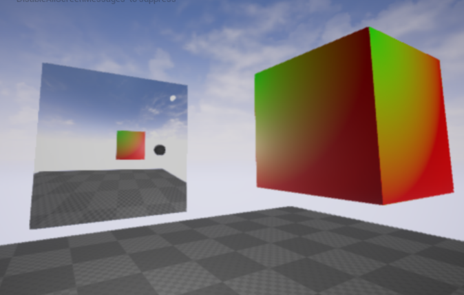

然后创建一个材质,给这个材质绑定一个纹理到BaseColor节点上,纹理就设置为我们的渲染目标rt_xxx,将这个材质应用到你场景中需要反射(镜子)的地方就可以实现效果了!
注意这个反射并不是静态的,而是每帧都会刷新。但是因为仅仅捕获部分场景,相对消耗较小。
