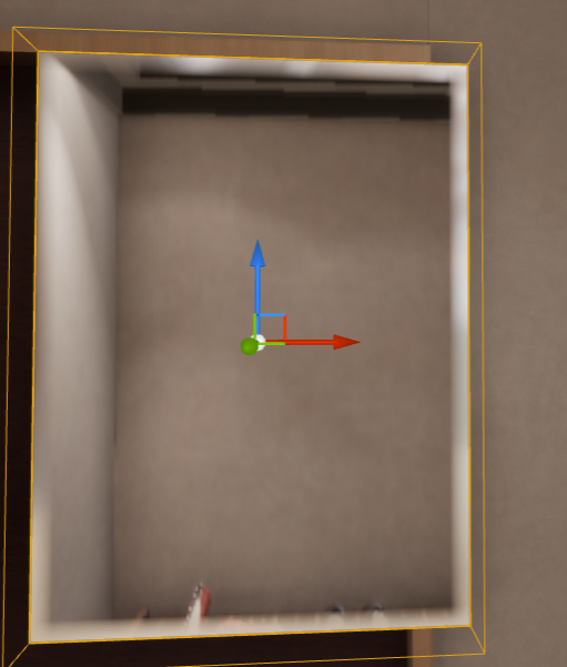

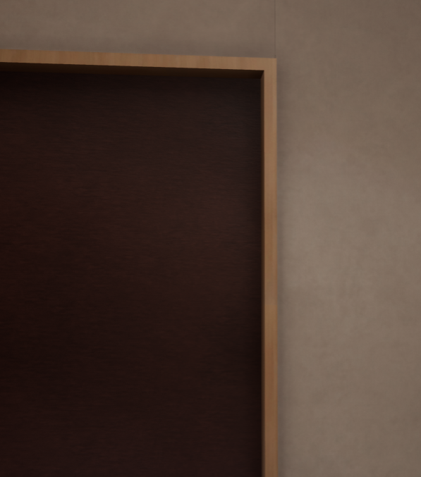

求教大神们一个问题,planar reflection ,放在场景中,点击播放按钮后,planar不见了,我自己试了好久也没有解决,因为我不会用蓝图,不知道这个是不是可以再蓝图中设置,所以来请教各位大神

planar是用来修正反射的 所以下面的材质也得调成镜子的 没反射的材质怎么修正都是没反射 没运行的框就是个预览效果
chango | 2017-7-24 10:21:56 | 显示全部楼层
这个东西就是这样的。记不记得新手关卡里的shpereCaptrueReflection(是这个名字?差不多..)?难道运行的时候游戏里该有个反光球在空中?
这个东西的用法:比如你要做个平面镜子。材质里已经写得能反射了,但这时候你会发现反射是不正常的。然后拖一个planarReflection在镜子相同的位置,捕获了正常的镜面渲染图,这时候你的镜子的反射就正常了。
