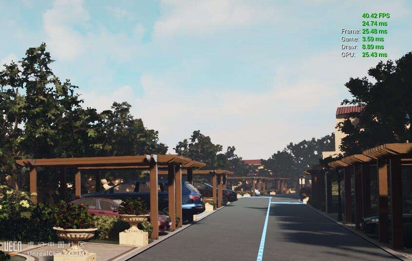

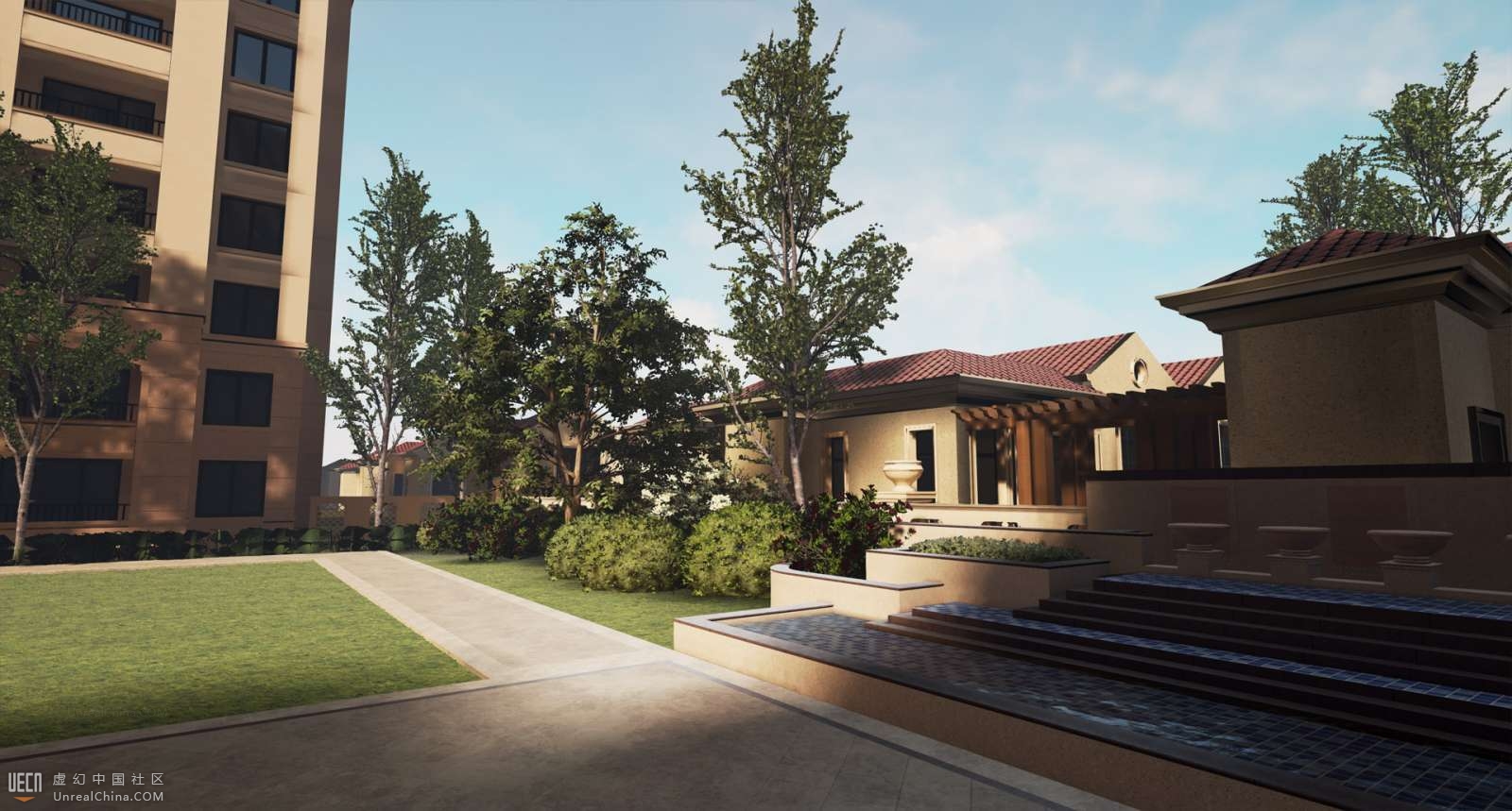

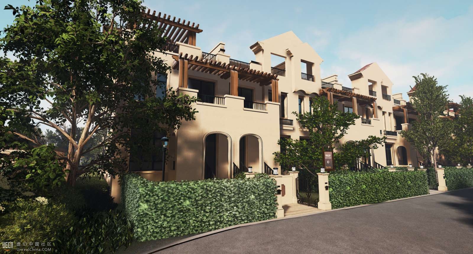

室外场景... 以前都是小规模制作, 这次按要求要做出一个小区的一部分,效率、效果、性能纠结死我了,最后死马当活马医制作了出来{:3_44:},有很多问题想讨论下,先上图: 1.jpg
项目制作周期从拿到模型到烘焙结束大概3天(尼玛又是3天...吐了{:3_56:})
因为要在VR里使用,所以在制作基本完成后为了帧率灯光推到重来...这个过程真的很痛苦...
一开始尝试了级联阴影制作,没用距离场,因为在制作过程中还有许多素材不停添加进来,距离场每次都要先生成,感觉很费时。然而制作到后期的时候因为动态光照的原因帧率崩溃,我的显卡是1060,在一些植被密集、看楼比较多的角度帧率只有20帧...不得已放弃了动态光照,用了全静态光照来制作。又经过一些材质和场景地形的优化总算在最卡的位置帧率保持在了40帧左右... 在大部分位置可以90帧-120帧,实际交付用的显卡比我的好,应该可以满足VR了。{:3_59:}
然而静态光照的代价就是植物效果大打折扣,植物的暗面出现不自然的死黑(勉强...可以接受吧),又不能强行提高植物的光照贴图分辨率(有的小灌木我只给了8,毕竟量太大)...
不知有没有在使用静态光照的时候更好的植物(Speedtree)处理方法

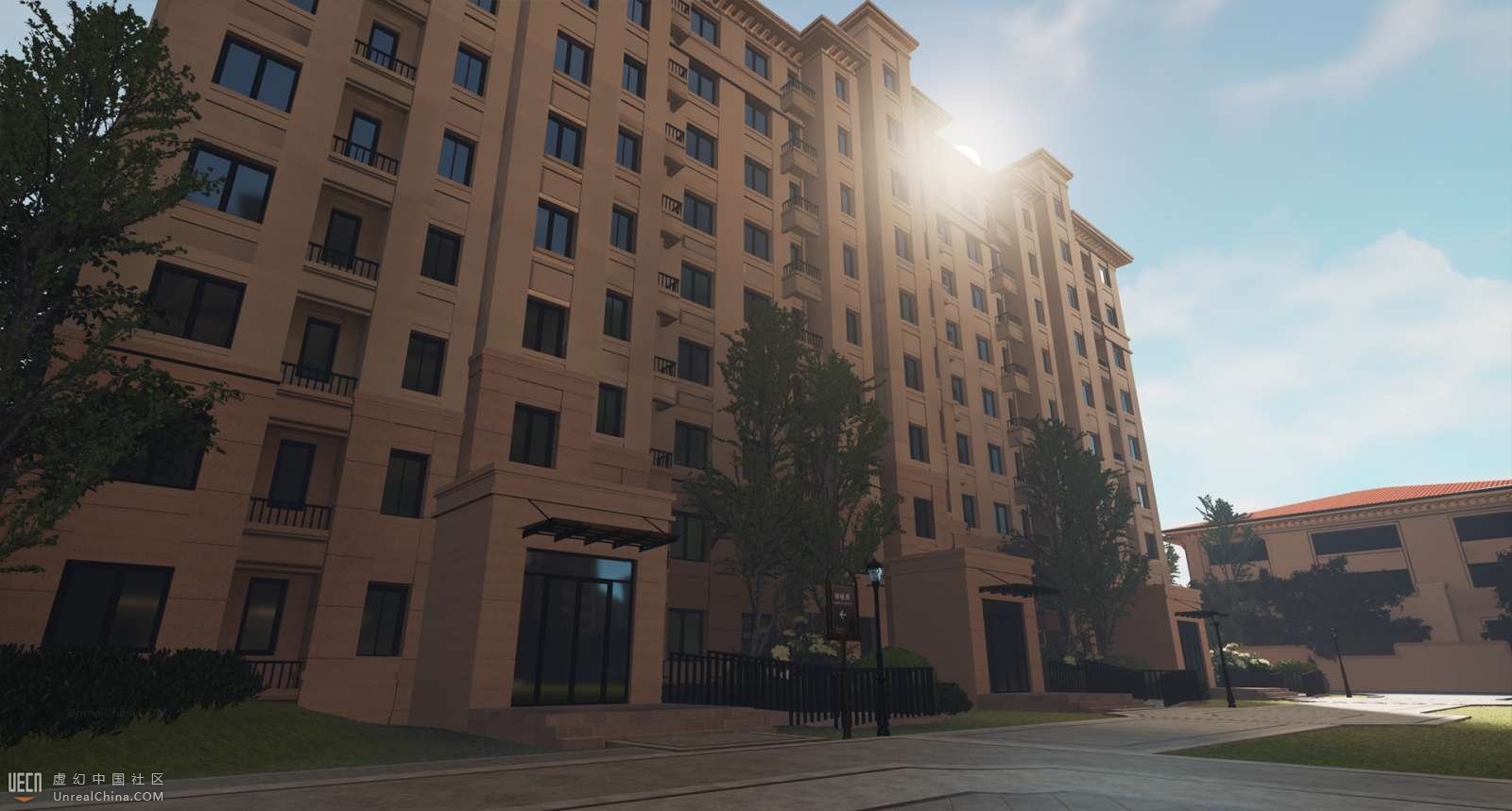

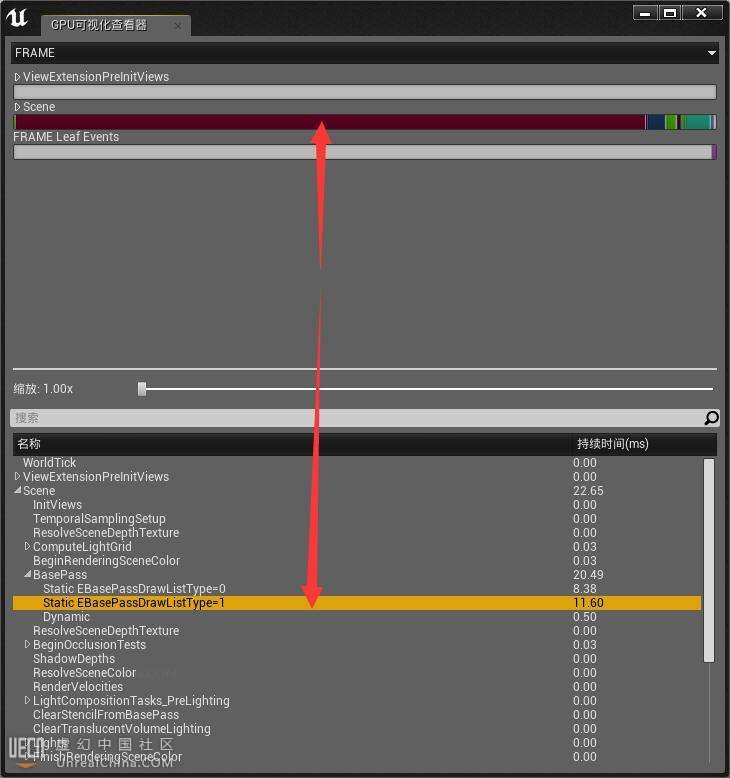

然后,不知是不是因为我拿到的楼的模型不是单面建模,是用三维动画模型拆分组件,进UE4拼的({:3_47:}甲方说模型他有...有...有...为了赶时间...就没重新做)查看GPU分析有很高的Basepass消耗,同时在构建光照时任务管理器内存99%顶满...卡的不行不行的
优化方面不知有没有针对BasePass的方法...还是说这是植被的锅?

kiben4 | 2017-7-6 10:48:45 | 显示全部楼层
首先,静态光针对面片的渲染本身就不会很好,只能渲染到法线朝向的方向,所以双面是不支持的。有些背面的树叶就会哄完后呈现死黑,可以用一些小技巧来弥补,但是只能说做到弥补,Lightmap 的精度问题,其实只是影响你的渲染时间,自己花点钱配一个渲染联网用的机器就行,我配的14核两个加起来50多线程,渲染起来刚刚的。(可以淘宝买二手的,我就是买的二手的cpu自己配置的,会便宜写)。渲染时候内存和cpu 都是100%的,这很正常,渲染的时候就不要动咯。至于basepass 的优化的话,其实技巧有很多中,首先ue4提供的各种检测工具来进行分析,pause 关掉逻辑ticktime,来观察cpu 和draw 的变化,看看你场景中的darwcall 多少,看看你的模型面数密度*(有个工具可以观察在屏幕渲染下线框密度的)因为线框密度大于一个像素的时候消耗会几何倍增。 Type1 :11 Type-0: 8 是相关EarlyZPass 的问题,具体可以用r.EarlyZPass r.EarlyZPassMovable 。其实VR 下性能本身就是一个大问题,尽量的使用面片,bakeMaterial To Textures 等方法,很多消耗较大的东西 如 PostProcess 下的一些选项尽量关掉。以此保证帧率,另外你检查的时候可以把帧平滑关掉,看看浮动的角度,在具体分析下那些角度厘到底有是什么消耗很大。
