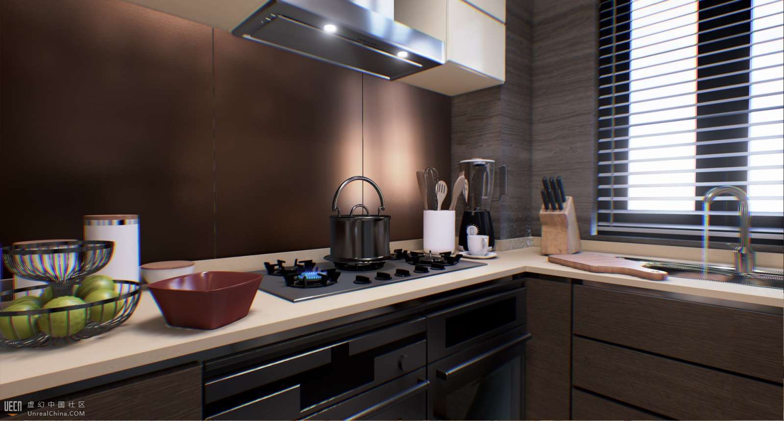

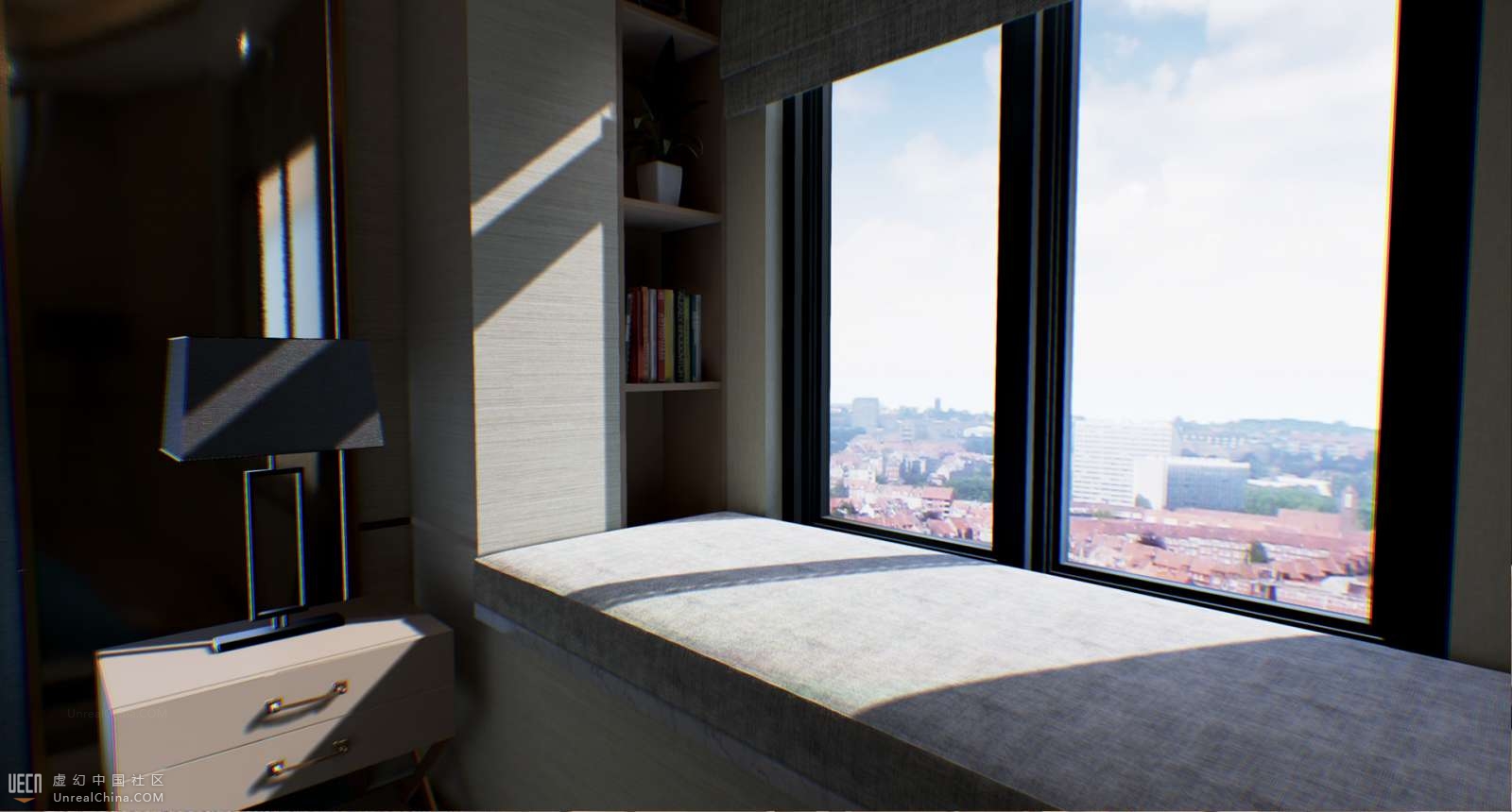

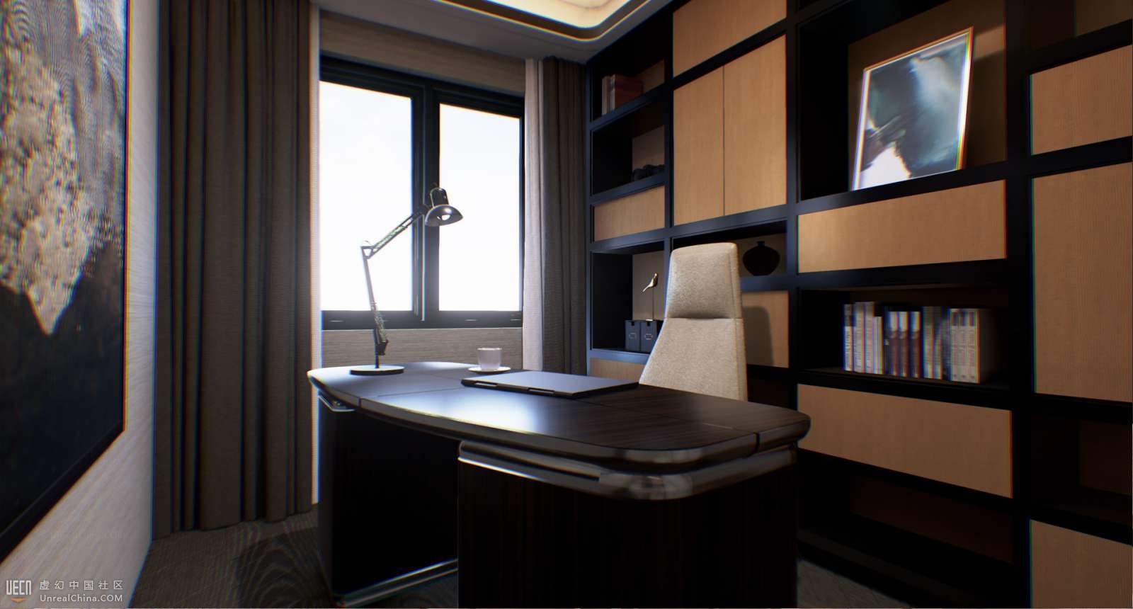

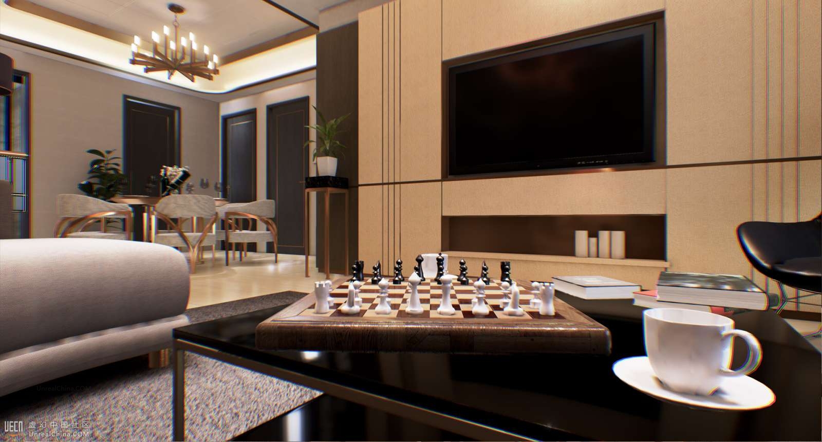

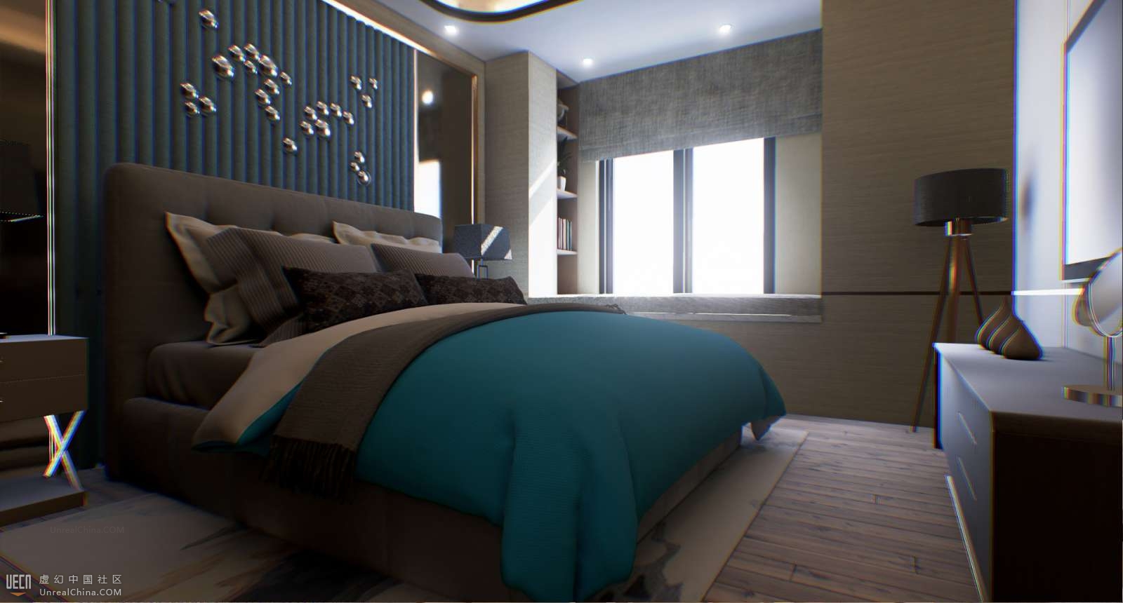

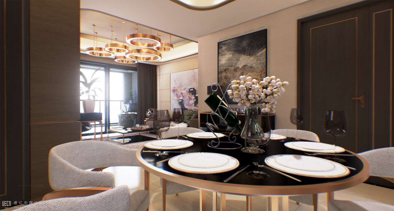

新完成的一套VR样板房,由于是开发中项目,不能放工程文件。{:3_57:}先放图~

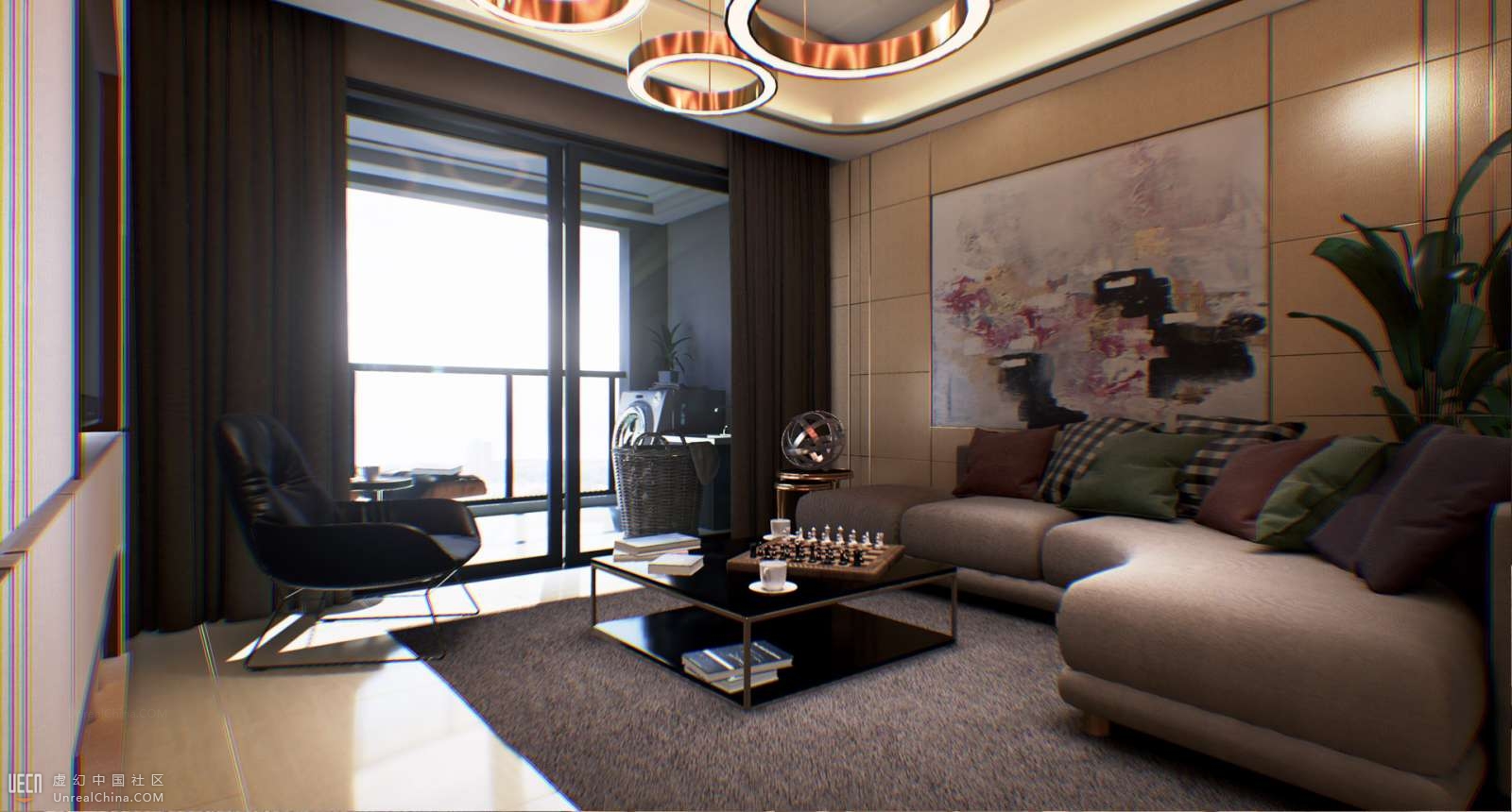

模型完成后,细化、材质、打光、烘焙差不多用了3天时间,由于是限时作业,细节方面没有太纠结...{:3_52:}(其实是懒...)
那么问题来了:
布光的方式参照了Alex_Tsui大神的 《解密照片级表现》http://unrealchina.com/thread-432-1-1.html这个帖子,天光生成GI+少量补光的真实光源。帖子里有提到“不用提高曝光值”“如果室内暗那应该是窗开小了”。但是实际制作下来为了维持场景亮度,我不仅提高了曝光值,而且还在大白天开了室内灯{:3_63:}。带来的后果就是室内能看了,但室外部分有些过爆。然后参考了UE4ARCH的LakeHouse工程文件,用不同的POST体积来控制不同区域的曝光度,让接近窗户的位置曝光降低,室外能比较好的表现了,但是......感觉这是邪道......{:3_44:}
(难道UE4成功验证了无良开发商设计的户型严重采光不足么)
不知论坛里有没有朋友用真实天光系统在国内的户型中(没有LakeHouse里那种大面积进光环境)不通过提高曝光值维持正常的室内亮度,当然也不包括开灯。真实情况大白天不开灯室内也挺亮的...

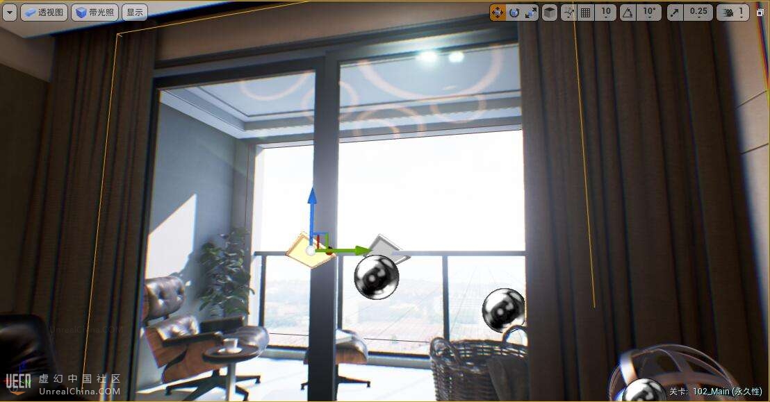

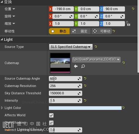

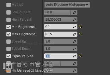

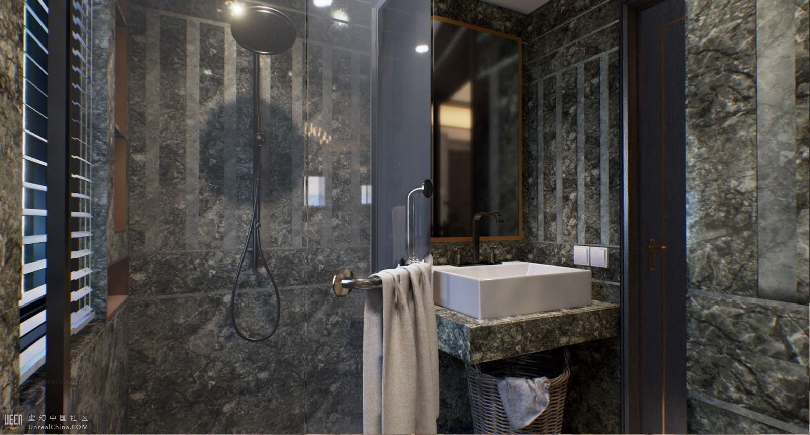

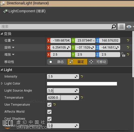

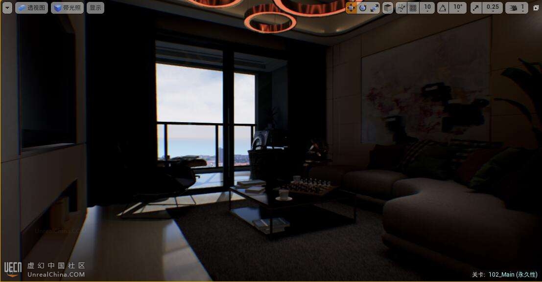

真实曝光,这简直是小黑屋啊 {:3_50:}

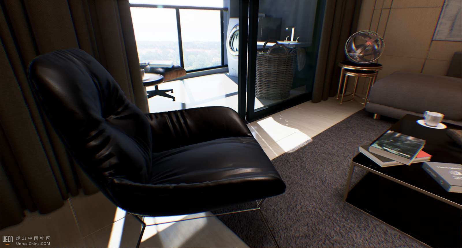

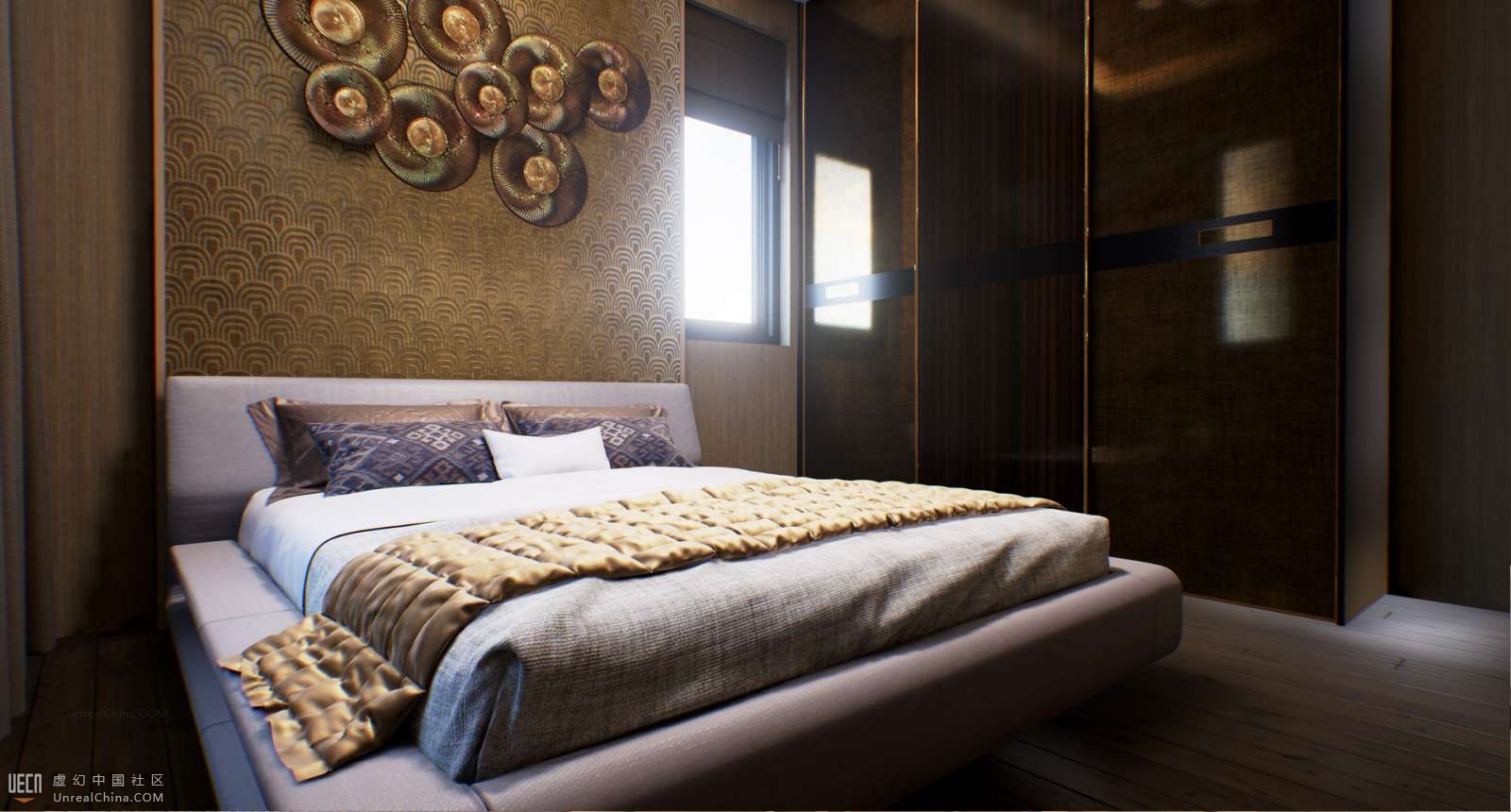

强行曝光...室外核爆了...

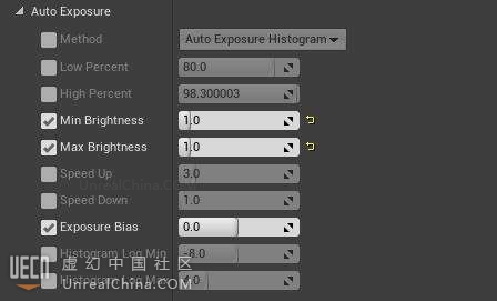

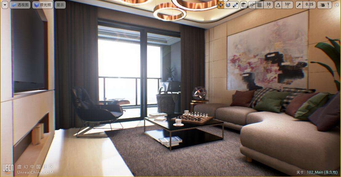

天光及太阳光的参数
主要进光位置都加了 Portal ,看说明文档是说这个组件能提高进光光子数量,节约光照计算时间等等,由于没有直观的效果表现我也只是学着把Portal范围覆盖进光位置,不知还有什么使用要点不。
以上~ 看帖的朋友有什么问题也可以给我留言~{:3_52:}

594270461 发表于 2017-6-27 17:01
开发商的样板间99%会开灯的,你放心,剩下的那1%是他样板间都卖了业主关灯了导致的,恩,肯定是这样,除非 ...
同意说法  样板间大多数都是各种灯光照亮 所以不会担心室内照不亮的情况。还有就是 lightmass portal 不会放 别乱放啊。。

soymyth 发表于 2017-6-27 19:00
同意说法  样板间大多数都是各种灯光照亮 所以不会担心室内照不亮的情况。还有就是 lightmass portal 不 ...
portal应该怎么放呢?有什么讲究吗
