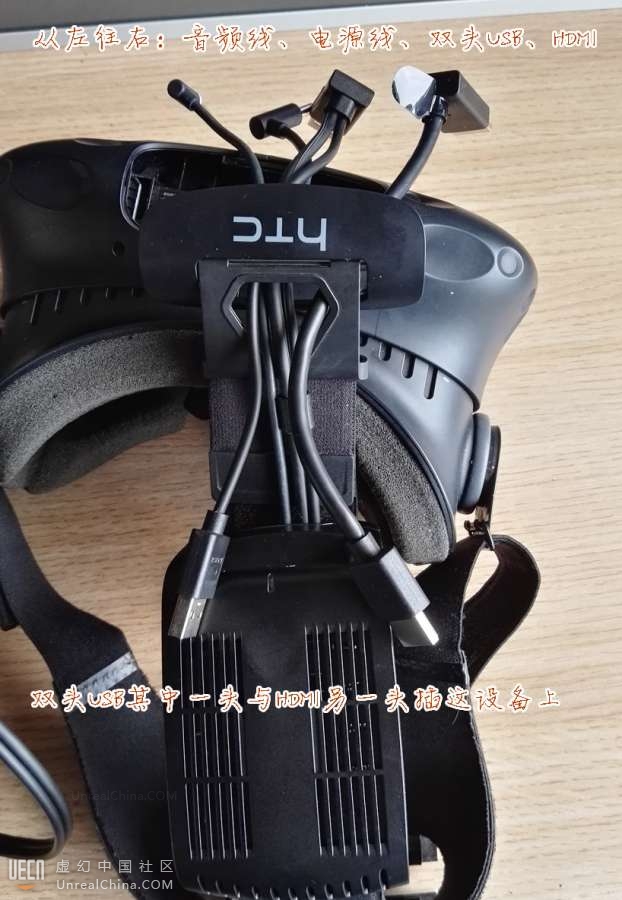

1、设备安装完后头盔这一端长这样

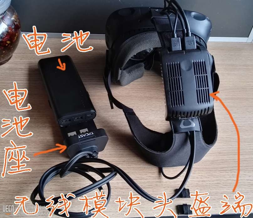

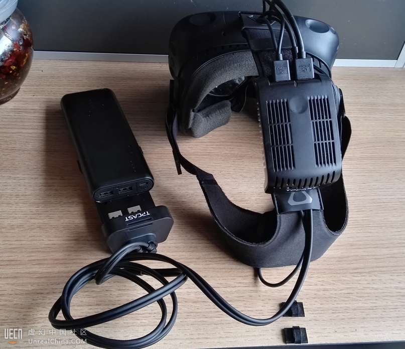

2、电池(其实就是个充电宝)拆开

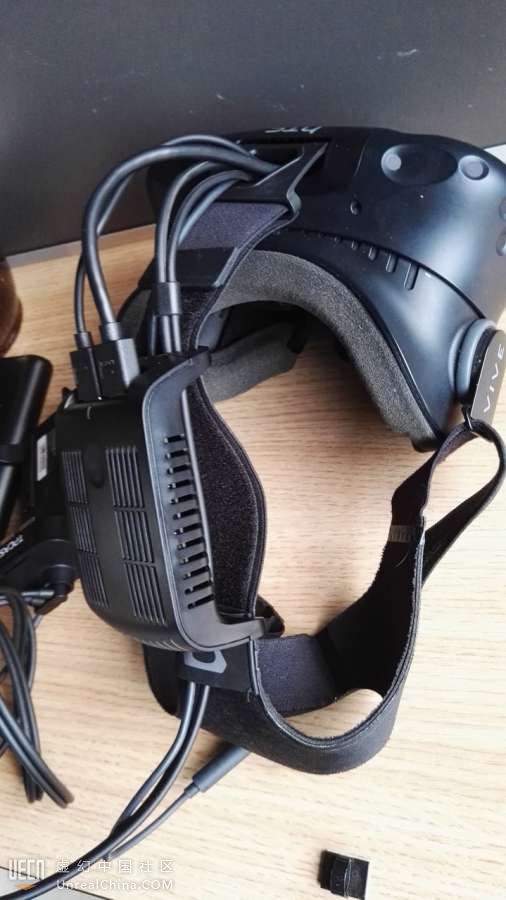

3、头盔部分无线模块与走线

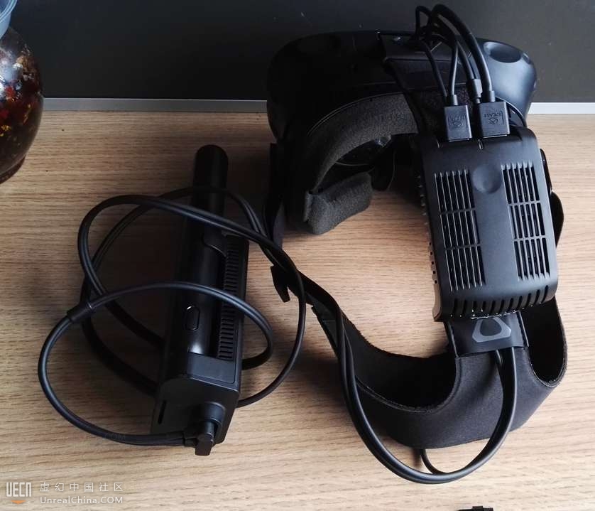

4、头盔内部接线
5、头盔内部接线

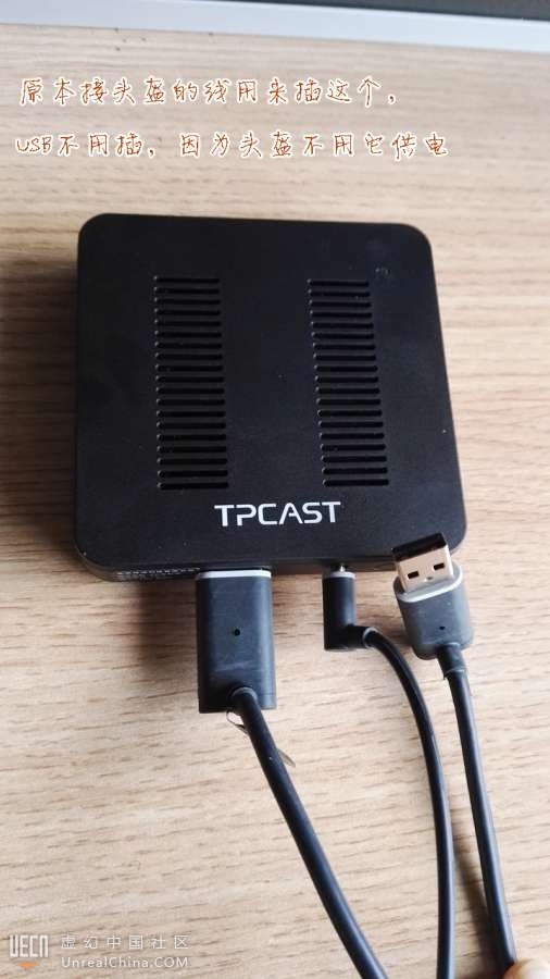

6、无线模块PC端接线
7、自带的电池袋,可以用另外一条皮带系用户腰上,如果直接放口袋有点热可能感觉不好,更不可能直接系用户自己的皮带上,难道当场还要用户解皮带吗?傻逼的一说
总体步骤:
0、拆开TPCAST包装,拿出所有线和设备(里面有个方形小的移动宝暂用不上)
1、先把头盔电源断开,打开有HTC LOGO的盖子(头盔镜片朝人方向,双手手指往前推)
2、拔掉4根线,并且全部从头盔完全分离出来。拔的时候尽量不要摇晃着拔,万一把电路摇松了接触不良就不好了
3、用TPCAST和HDMI线、USB+电源的双股线、原头盔的音频线按图插入到头盔原来位置,理好线序
4、将TPCAST的HDMI线另外一头,与USB线一起插到TPCAST无线模块的头盔这一端上给它供电和传输HDMI信号
5、将TPCAST的“USB+电源的双股线”插到电池座上,全部完成就可以插入电池了
6、将TPCAST的PC端设备插上原来接头盔的那一端线,USB不用插,把之前拆头盔时可能断开的电源开启
7、同时按住TPCAST的PC端与头盔端按钮配对无线,PC端的按钮在线的旁边,头盔端的在底部,两者都闪慢灯表示正在配对,成功后会快闪
