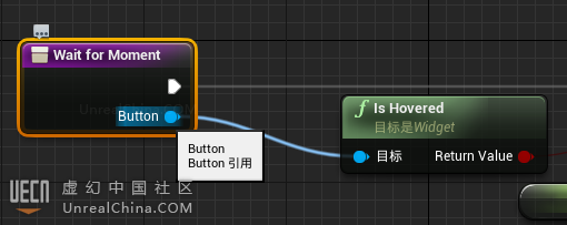

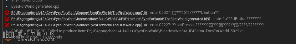

我想做一个图一的功能尝试,但是不知道为什么一直调用不了这个组件。

头文件?
w3086379003 | 2017-4-24 14:34:46 | 显示全部楼层
我尝试了Widget.h的头文件,可还是有这样的问题。是我UButton的使用方式不对吗
zhaishengfu | 2017-4-24 16:23:29 | 显示全部楼层
why there are so many "?" please show more clearly( Maybe you dont add the correct module)

https://wiki.unrealengine.com/UMG,_How_to_extend_a_UUserWidget::_for_UMG_in_C%2B%2B.
官方文档有讲,不知道能帮到你吧

这个是不是 c++ 文件的编码不一致啊。我个人喜欢用纯英文系统,原代码文件格式用 utf8 编码

w3086379003 | 2017-6-30 15:35:25 | 显示全部楼层
I hava solved this problem. thanks for your answer
I forget to add the module{:2_28:}
