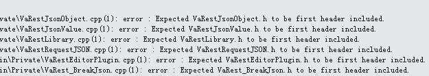

大家好,我用的是4.15的源码版,从商城里面下载了4.15对应的varest插件之后,放到引擎的插件目录里面,然后编译提示类似 “Expected VaRestJsonObject.h to be first header included”几个这种错误,提示让把头文件放到第一的位置,但是真的把头文件都放过去了,会报更多的错误出来,4.14里面我也用过这个插件,是没问题的,求帮助

最好把compiler errors贴出来
4.15新的编译模型要求对header引用顺序有要求,比如刚才贴的错误信息是要说的#include "VaRestJsonObject.h”要求放在所有#include的第一个。这种情况需要改代码,而不是说让你要拷贝其他头文件。

非常感谢回复, 我更新了一下,加上了图片,我试了快三天了,也不知道该怎么解决,就是提示图片上这几个error,没有其它的比如变量未声明,函数未声明等等之类的错误提示出来,求指点一下
