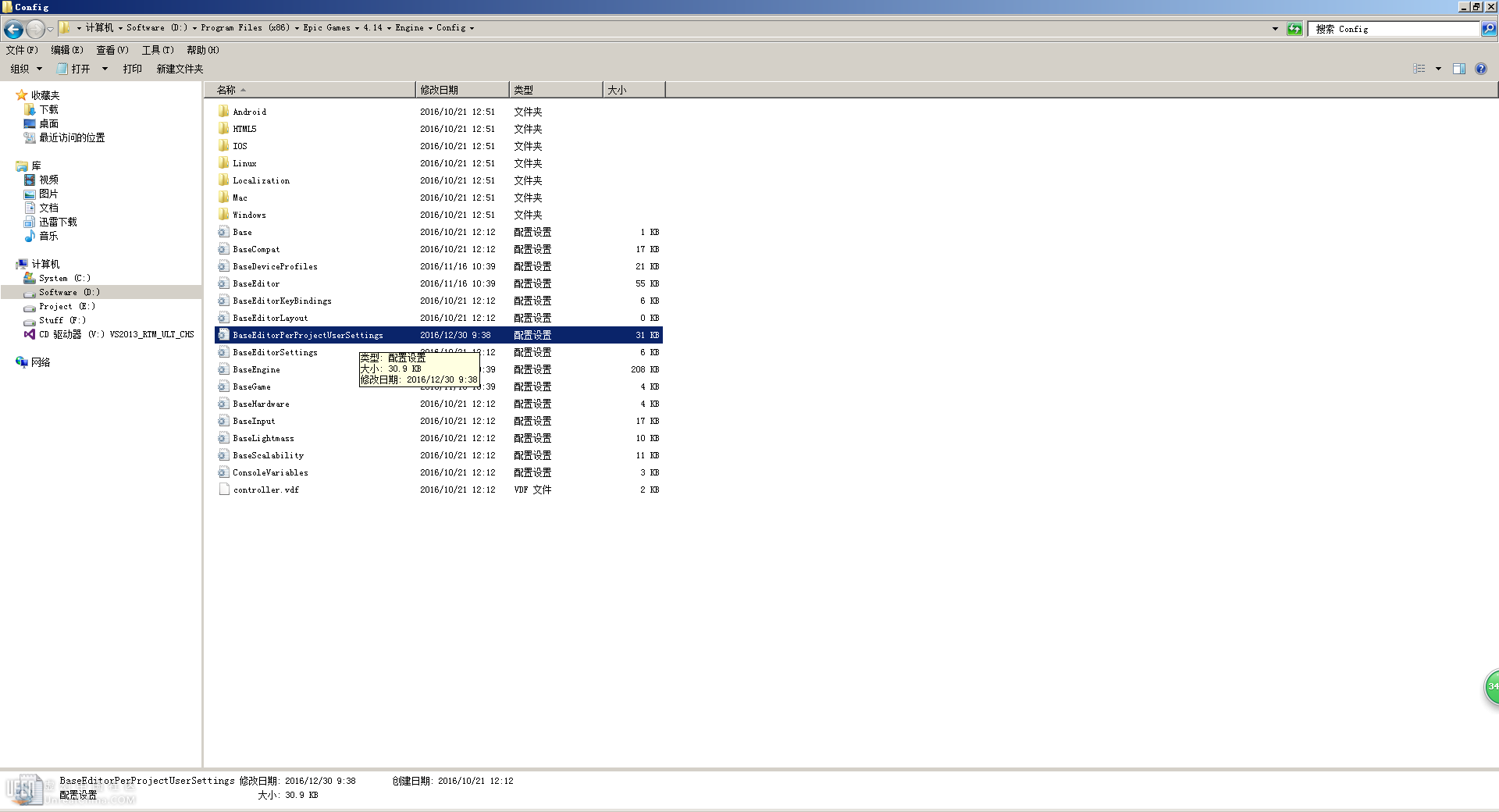

01.首先,你要先找到一个文件,这个文件在引擎的安装目录下,我的是D:\Program Files (x86)\Epic Games\4.14\Engine\Config\BaseEditorPerProjectUserSettings

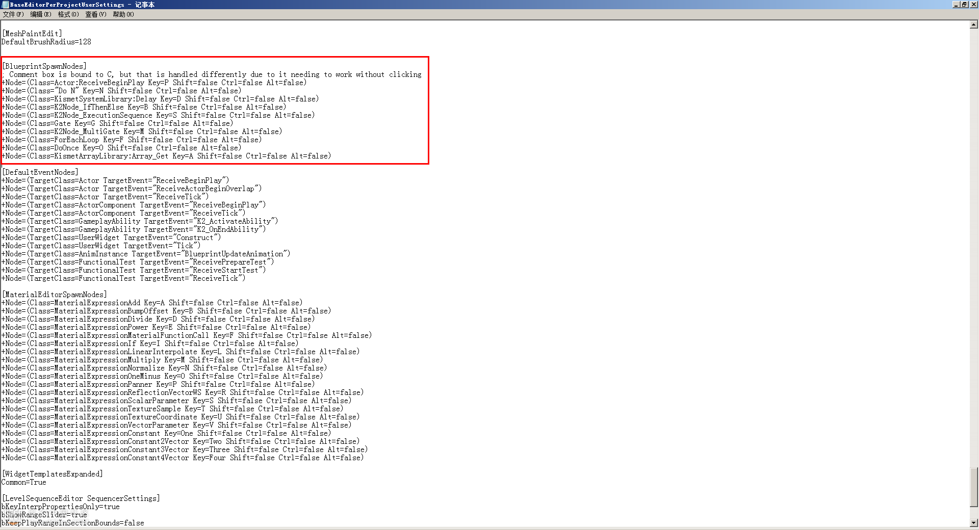

02.找到以后双击打开,用记事本就可以,打开以后一直往下翻,找到如下图红框的地方

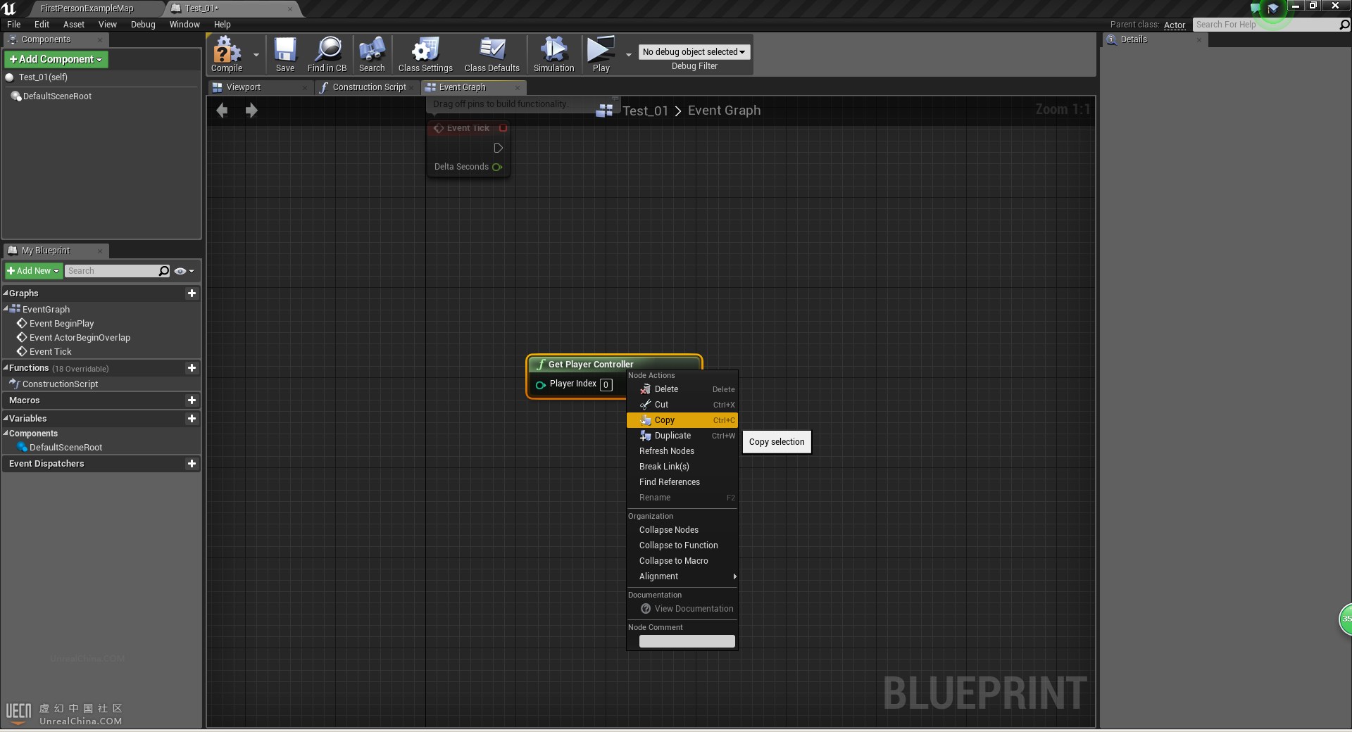

03.这里就是重点了,比如我们做交互的时候经常使用的getplayercontroller这个节点,你先在引擎里找到并添加这个节点
04.直接右键选复制,或者直接快捷键Ctrl+C

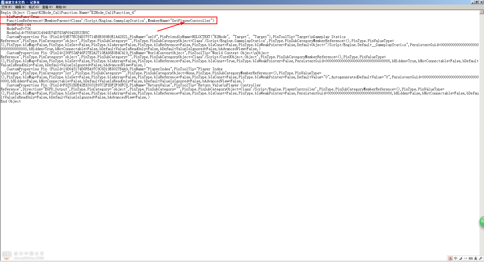

然后新建一个文本文档,我还是用的记事本,进去以后直接Ctrl+V粘贴,注意红框里的文字,有一个MemberName,这个就是我们调用的节点的名字了,把它复制下来

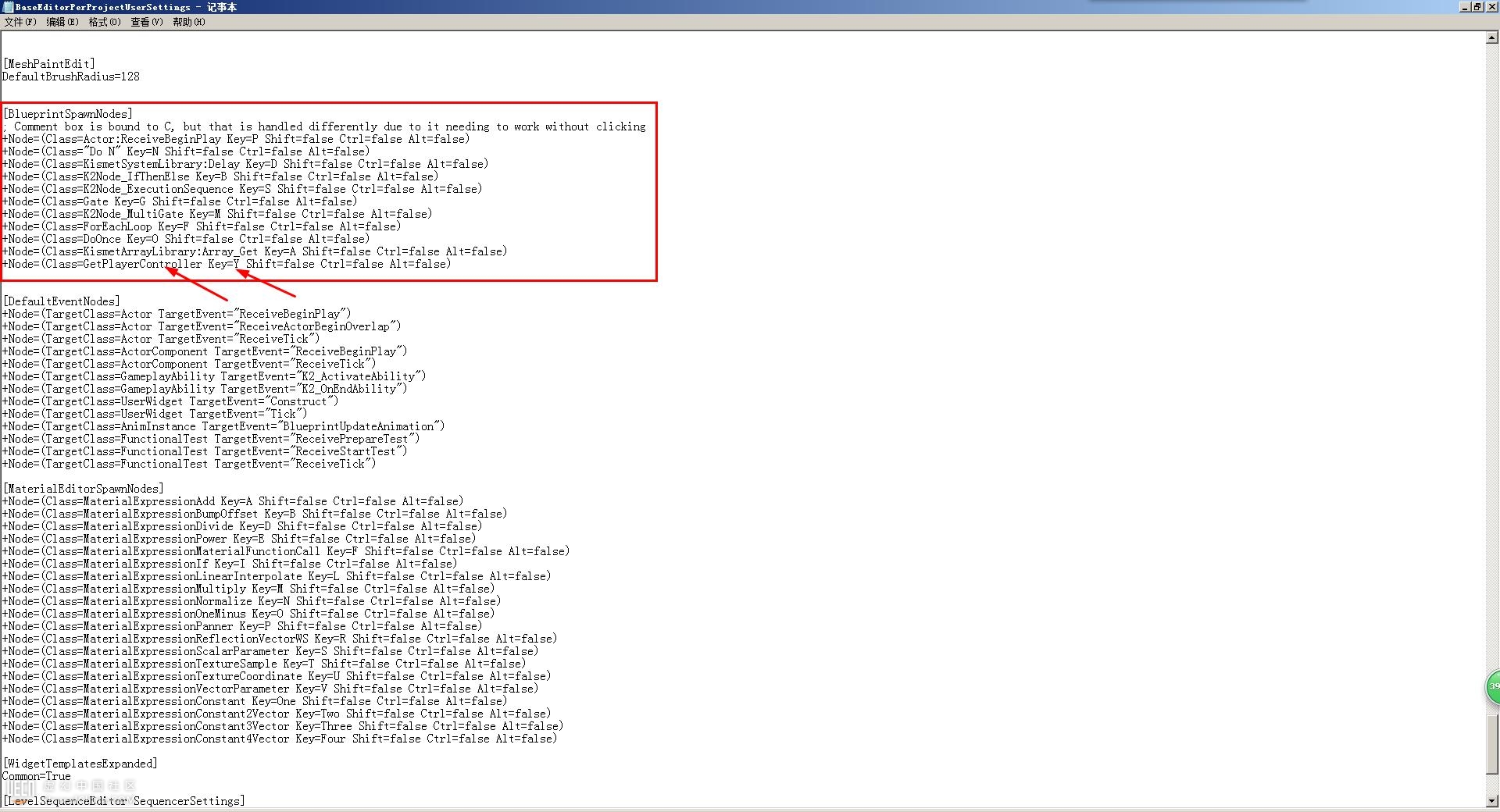

05.回到刚才的BaseEditorPerProjectUserSettings文件中仿照上面几行文本的形式把我们需要的节点加入进去,在Key值下设置快捷键,我这里设置的是Y,如果你设置的快捷键很多,还可以加入功能键,Ctrl,Shift或者Alt,需要用哪个在后面把值改为true就可以了
这个时候保存配置文档然后重启引擎试一下,是不是按住Y直接点击左键,那个节点就出来了,是不是很舒爽!
