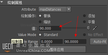

一个问题,我刷完布料后,播放一下发现飘动一下就停止了,在maya里面跳了好多参数都没管用,后来仔细看了下教程,发现有个很明显的数值自己疏忽了(也不算疏忽,我以为是改版了,跟ue4一样,最大值是1,后来发现是可以调的,原谅我maya只学了两天= =)。

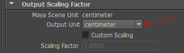

另一个问题就是导入到UE4后,然后添加布料,给旗子的材质添加布料,发现,旗子变没有了。
这个问题困扰了很久,后来有大神告诉我Maya导出的时候要选择厘米单位,因为默认是米单位,旗子不是没有了,而是变得很小很小。试了一下果然可以= 。=
刷布料的值
刷布料的值
变成厘米单位
变成厘米单位
