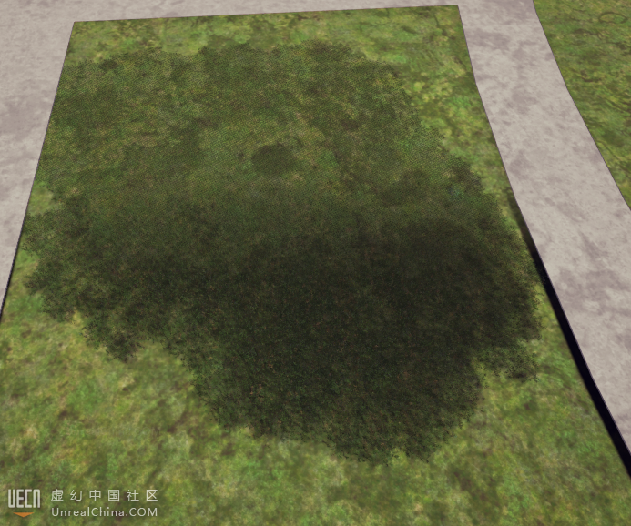

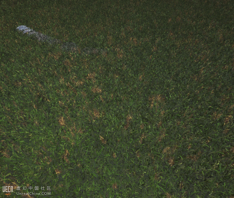

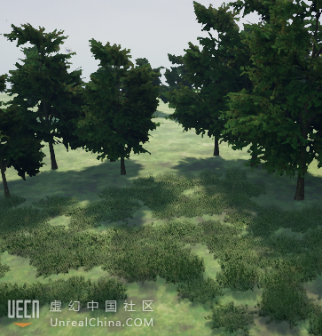

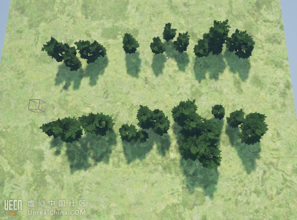

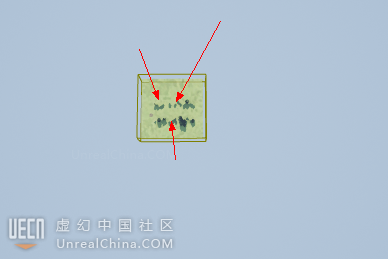

我想鸟瞰的时候看到草坪,近的时候没事儿,拉到十米左右草坪就什么也看不到了,LOD屏幕尺寸已经设置为0了,怎么弄都弄不好,请教了啊,谢谢!

这种情况应该是cull distance的问题,我当时是用foliage工具刷的,在foliage type里有个min cull distance和max culldistance,给够足够的距离就行了,还有一个解决办法是通过命令行整体控制foliage的属性,比如foliage.minimumscreensize=0.000001,这个命令可以控制多大的植物可以在屏幕上被渲染出来,但你这个情况是树和草渲染的距离是一样的,所以应该可以确定就是cull distance的问题,你从这方面试吧,多试一些数值,另外就是LOD也要注意一下,也尝试的调整一下试试,多尝试吧,总能发现问题的

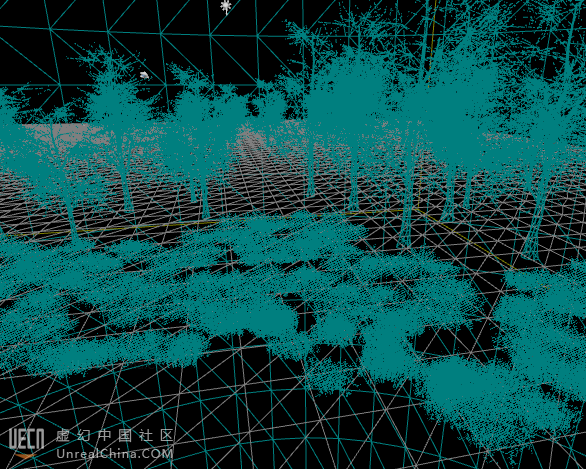

你这样,先用线框模式显示一下,看看草有没有被加载到内存里,如果线框模式能看见草,但是光照模式看不见那就是渲染问题,如果线框模式就只显示一部分那就说明草根本没有被加载全

谢谢您的回复~线框模式能看见草~就是远距离看不到~包括树也看不到了~LOD手动设置屏幕尺寸改为0~还是不行~搞了好几天了没个思路了~您所说的渲染模式是那一个区域的哪?请赐教!
