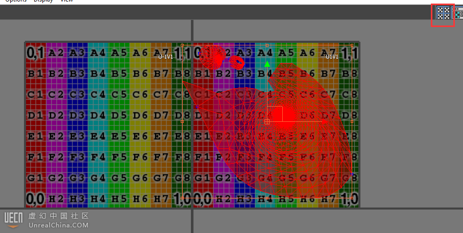

大家好,我是NiniTan 又是新的一周开始,上个星期好多人问我关于MAX2017版本UV的功能测试,我就简单做一个图示来了解新功能的使用方法
新功能之一是,这个彩色棋盘格,为了检查方便,好像MAYA早就有了。。。。。。。。。。

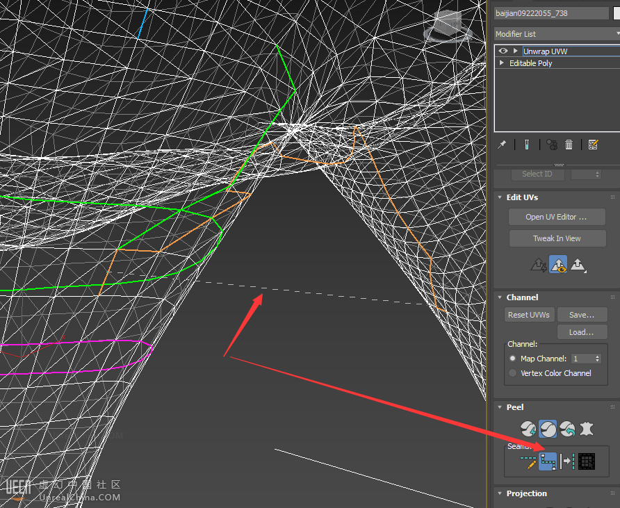

二 打开 PEEL MODE 后,剪开的UV自动排好,双击SEAMES 会自动选一圈(LOOP功能)

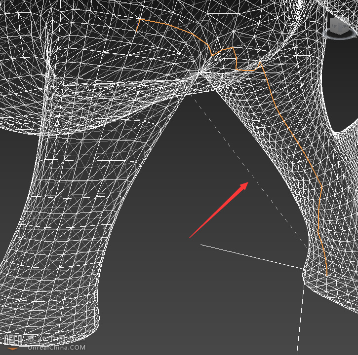

三 这个功能我最喜欢,两点之间的虚拟先,可以看到要切割的路线选择,自动生成,很快速,而且马上即时显示要切割的路线!
,我个人之前还在用老办法分UV 选哪个面展哪个面,其实是可以先剪开,一键展开!

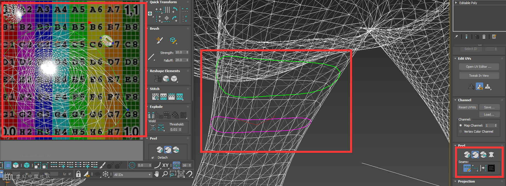

四,分了ID后,还可以这么显示,挺好的

两点切线,之前有这个功能,之前版本看不到预览路径,这个版本可以看到那条线会有个提示,然后你在确定要那条线
