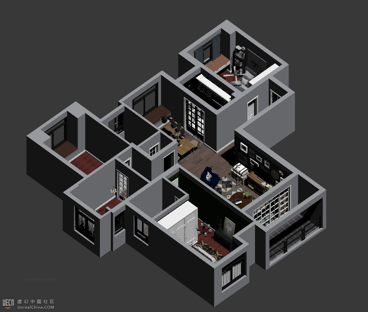

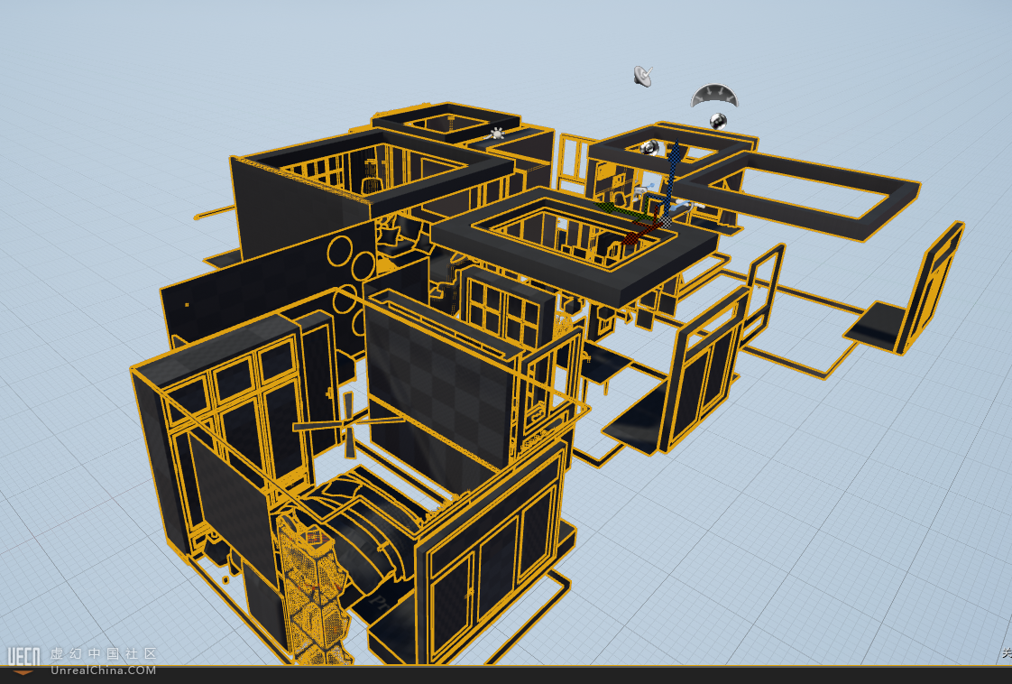

情况如图 QQ图片20161022181342.png QQ图片20161022181347.png 求老司机指教下,。万分感谢
不弃不离嫣 | 2016-10-23 09:04:03 | 显示全部楼层
我大概就知道两种,不知道能不能帮到你,
1,检查材质是否是材质没有双面,确定是不是模型丢失,而不是没有显示
2,丢失的主要原因就是,MAX中的模型名字重复,用脚本一键重命名就可以了。
与右印象 | 2016-10-23 10:39:18 | 显示全部楼层
不弃不离嫣 发表于 2016-10-23 09:04
我大概就知道两种,不知道能不能帮到你,
1,检查材质是否是材质没有双面,确定是不是模型丢失,而不是没有 ...
如何看材质双面?
与右印象 | 2016-10-23 10:40:15 | 显示全部楼层
我大概就知道两种,不知道能不能帮到你,
然后又有个新问题,就是导入的时候改怎么选择勾选项才正确。导入后总是会有各种问题
傻帽是不是傻帽 | 2016-10-23 16:56:48 | 显示全部楼层
与右印象 发表于 2016-10-23 10:40
然后又有个新问题,就是导入的时候改怎么选择勾选项才正确。导入后总是会有各种问题 ...
导出的时候平滑组的一定要选 还有丢失的原因有可能是你用了布尔。
与右印象 | 2016-10-24 11:00:36 | 显示全部楼层
没有用布尔,导出的时候是有勾选了平滑组。但就是每次导出  然后导入 到UE4 就会有这种情况
时间先生 | 2016-10-24 17:15:05 | 显示全部楼层
第一模型导入需要一个一个来,一堆进去无法看到问题模型
第二建模要统一法线,如果相反面,那就是背面可以看到正面看不到
第三拖拽点在max里可以实现,导出后就有法线问题。
